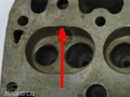

-> Petr Abrahámek: Nejde o narážení, to se fakt neděje, ale o tvar antidetonační štěrbiny.

Tady je vybrání, v nouzi jde určitě dodělat na normální 120cítkové hlavě. Je to tak milimetr, dva hluborý, skoro neznatelný rozdíl.
zvětšit Úprava motora 120l na 120ls? - obrázek od rsvancara vložen 11.09.2016 19:04:09

rsvancara
LS hlava je jiná hlavně měsíčkovým vybráním aby vypouklý píst nenarážel. Jinak lze bez obav použít hlavu 120L Ideálně předělat sedla, aby to mohlo jezdit na Natural 95 bez aditiv - asi žerou hadici hrdla nádrže. LS/GLS motory mají jezdit na Super 96, jinak klepou.
