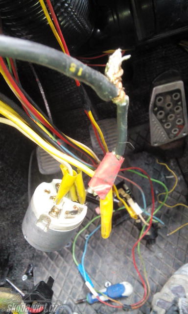

Tak vyřešeno auto jede byl to kabel asi ta 15 elektrikář mi to dál dohromady.dík za rady!
Vyndal jsem to proto že to do toho auta nepatří!!mám garáž a velkého psa:))

-> Spirit: a proc jsi neposlechnul me a ostatni? ten alarm tam odpojoval jen jeden dratek...
toci Ti jeste starter nebo uz jsi odpojil vsechno? :) jestli jo, tak to na tu 15ku hod od baterky a tim to vyzkousis, potom staci jit po tom kabliku a kde to rozpojuje rele alarmu, tam to propojit a je

Tak jsem vykuchal alarm a vše co tam majitel tunil jen mi zbyly dva kabely a nevím jak zapojit spinacku.

-> Spirit: tim jsem chtel rict, aby jsi hodil na zkousku na tu civku + přímo od baterky
p.s. nejaky elektronicky zapalovani tam dobastlene nemas?

-> Spirit: vis kde je inducka? mas tam dva kontaky 1 a 15, tak se podivej na tu 15ku ta ti vede na spinacku a mezi spinackou a induckou ti to prerusuje "alarm". Jestli umis trochu s multimetrem, propipnes si kabel u inducky a u spinacky.

-> Spirit: A nemáš jenom blbě zapojenou cívku? Každopádně Ti na cívku nejde svorka 15 (napájení po zapnutí klíčku), ale jelikož ti tam startér pošle napájení na překlenutí odporu, tak to chytí, ale po puštění klíčku chícpne.
Takhle jsem měl kdysi zapojenej imobilizér na 742 i já. Takže zkontrolovat zapojení, nebo najít to relé. ;-)

-> Spirit: Tak to bude klasika, ze alarm nekde prerusuje 15ku k zapalovaci civce. Startuje to proto, ze behem startu tam starter posila 12V na premosteni odporu civky (nejspis)...
