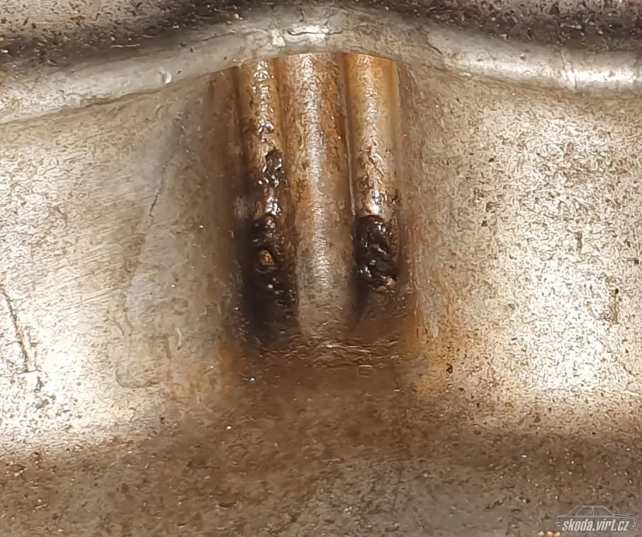

-> Bukaj: Po pravdě, řešil jsem rosení okolo měrky. Ale nechtělo se mi zdát že by se olej dostal tak "daleko" a zaplavil tuhle výztuhu. Motor nefouká pod kroužky. I když točí přes 7tis. Měrku jsem upravil. A olej je venku pořád. Okem to opravdu neni vidět. Takže zalepim tekutým kovem
-> MVM 12.08.23 14:46:30: Ajaj. A všiml by sis toho, kdybych to tady neřešil?
Od mého zjištění praskliny už mám najeto dalších 5000 km a zatím se to nerozpadlo
-> Bukaj 19.06.23 23:16:10: Tak mám naprosto stejně prasklý žebrovaní na bloku 1,3 Favorit
To potěší, a jak je to krásně vidět až zoomem na telefonu. Asi na 20x nasvicený a focení pod různým úhlem.. Okem neznatelný. Nicméně za tepla vzliná olej rapidně...
-> Bukaj: Když se blok "otvírá" v těchto místech, většinou tedy od šroubů prostředního překladu, už takový motor neměl v závodním nasazení dlouhého trvání. Tak dej vědět kolik km to ještě zvládlo či zvládne.
letos ty bloky nějak praskají...

-> StepaNoFUN 19.06.23 16:37:20:
Jinak klikovka zatím nevyskočila, po dnešních 180 km (cca půlka po dálnicích na plnej knedlík 130-150, druhá půlka pohodička po okreskách) vypadá ono místo (bez očištění) takto:

Dnes jsem se vrátil z cca 300 km testovací jízdy po odpoledním servise 130LPG (komplet rozborka a vyčištění karburátoru a reduktoru LPG, výměna filtru kapalné fáze, seřízení ventilových vůlí, odtrhu, předstihu, vyčištění a promazání rozdělovače atd.) a při kontrole, zda na reduktoru není únik chladicí kapaliny, jsem si všiml mastného fleku na bloku motoru pod výfukovým potrubím...
...a po bližším ohledání a omytí benzinem se mi potvrdila má obava - v bloku je prasklina
Je šance, že to půjde opravit?
A asi bych neměl, ale potřebuju s tím autem jezdit - předpokládám, že blok nepraskl jen tak pro nic za nic - mám očekávat, že se zítra podívá ven ojnice, nebo se zlomí klika vejpůl? Prasklina je v místě prostředního uložení klikovky, tak tuším nějakou souvislost...
Jinak motor jede normálně, nebýt toho mastného fleku v nelogickém místě, tak si praskliny nevšimnu...
Na fotce je vidět mastná čárka přes žebírko v prohlubni bloku - prasklinkou vyvzlínaný olej krátce po odmaštění benzinem:
