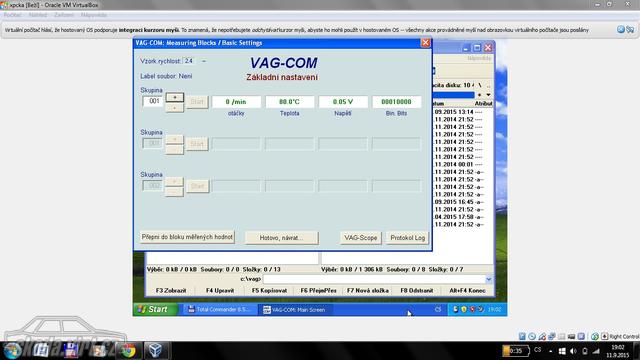

"Tento program je učen pro vozidla Škoda Felicia 1,3 MPi s řídící jednotkou SIMOS 2P, u kterých se projevuje závada se zvýšeným volnoběhem." ...mám 1.6 :-/

Borderer
Poté jsem dal "4 zákl nastavení" a místo hodnot, který sem viděl ve VISu, mě to ukázalo toto. Zkusil sem tedy dát skupinu číslo "001" a "start" ovšem nic to neudělalo. Volnoběh skáče pořád. Ale servo evidentně funguje. Ujel sem asi 7km, paměť závad prázdná. Teplota motoru provozní, 90°C.

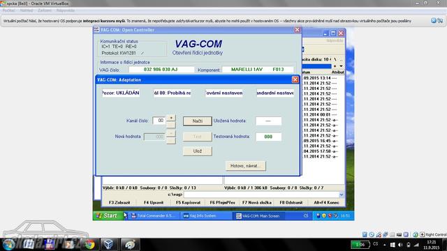

Ahoj,
měnil sem klapku na feldě, takže pořádně vyčistit, zkusit přes test akčních členů - bzučela a namontovat. Nahodil sem ji na auto, volnoběh samozřejmě blbnul. Tak sem chtěl zkusit základní nastavení, postupoval jsem podle VISu, ale zasekl jsem se. Prostě mi to nejde a nevim proč. Je to na obrázku dobře?
