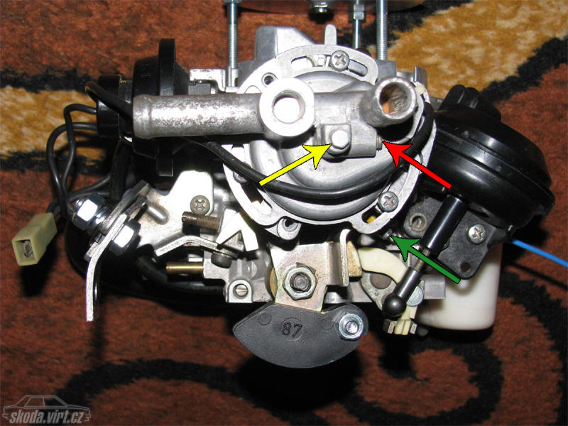

A ten šestihran nějak předepíná ten bimetal co v tom je, nebo to se dělá tím pootočením? Jaký je mezi těma dvěma věcma rozdíl?. Snižovat zvýšené otáčky, tak že by se ta vačka zasekla níž a nemohla na ty nejvyšší stupínky mi přijde blbé, když mám už teď otáčky na sytič do 2000.
Předpokládám, tedy, že ten doraz vačky funguje jako pevný tak, že na ty nejvyšší stupínky to podle natavení nikdy nepustí. A když to seskočí o stupínek níž tak už se toho ten šroub nedotýká. Nebo to je zase jinak?:)

-> Láďa078: To je blbosť, napríklad mne sa prívera plne otvára už pri 60° a stupňovitá vačka udržuje zvýšený voľnobeh až do 80°. Na tej vačke je 5 schodíkov, voľnobežné otáčky sa upravujú postupne. Lebo inak by sa ti otáčky s ohrievaním motora stále zvyšovali. Z 5. na 4. stupienok vačka preskočí po prvom ťuknutí do plynu ihneď po štarte, vplyvom podtlakovej regulácie. Následne počas zahrievania motora sa voľnobežné otáčky jednak mierne zvyšujú a za druhé následne zas znižujú po preskočení vačky na nižší stupienok až do úplného vyradenia stupňovitej vačky z činnosti.
Upravíš to práveže tým šesťhranom, resp. pootočením celého sytičového veka. Prípadne aj tým dorazom vačky znížiš otáčky na sytič a tým docieliš aj to, že doraz skôr zlezie dole z posledného stupienka.
Pohraj sa s tým a uvidíš sám, čo ma na čo vplyv. Pokaziť tam nemáš čo.

-> Láďa078: Pretože "klapka sytiča" nemá veľký vplyv na otáčky motora. Má vplyv len na bohatosť zmesi. Na otáčky motora pri voľnobehu má vplyv stupňovitá vačka, ako som tu už niekoľkokrát písal.
Skontroluj si to a donastavuj podľa potreby. Sú to dve veci, ktoré sa u sytiča nastavujú.
Teplota, pri ktorej sytič vypína a pri ktorej sa zvýšené otáčky prepínajú na normálny voľnobeh sa nastavujú šesťhranom na veku sytiča (žltá šípka) - najskôr však musíš odistiť červík (červená šípka).
Zvýšené otáčky (koľko motor točí u studeného motora) sa nastavujú dorazovým šróbom (zelená šípka) - tento šrób býva obvykle zaplombovaný - treba odistiť.
Pre ďalšie info si naštuduj servisný manuál k favoritu ( ulozto.cz/xS6wEBbB/skoda- favorit-andrt-malina-pdf ).
zvětšit Volnoběžné otáčky Favorit - obrázek od minno vložen 08.07.2015 14:23:15

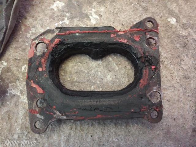

-> Láďa078: Pred 2 dnami som toto iste riešil, rano 50km absolutne bezproblemov, ale popoludní ked sa ohrial vypol autom. sytič, mi to kolisalo otacky volnobehu aj mi to zdochlo na najfrekv. križovatke v Nitre8 .(Taký starši stop and start system 3 )
Po nastavovaní s šrobom volnobehu aj s šrobom bohatosti zmesi, bez zmeny akurat volnobeh som zašroboval o dost a potom to drzalo ale nad 1100 ot.
Po zhodeni karb. bolo jasne že upravena guma-kov podložka je v prdeli. Dočasne pretesnena aby to chodilo, už to nerobi len trochu kolíše volnobeh o 100 ot. ale to bude zle zase niečo ine zatial neviem čo. Kupil som kovovu podložku, cez vikend upravim na moj 5kanal a snad to bude ok.
foto zlej gumokov podlozky:
vpravo a hore vlavo to mohlo prisavat falošní vzduch pripadne okolo šrobu v strede (na foto nevidno).
Treba to skontrolovat aj vymenit/pretesnit aj cele sanie ako pise Eidy.
P.S. ohladne rozdelovaca nosit zo sebou treba aj cievku v rozdelovaci, vraj aj ta zvykne odchazat.
zvětšit Volnoběžné otáčky Favorit - obrázek od xerox422 vložen 03.07.2015 13:47:07
