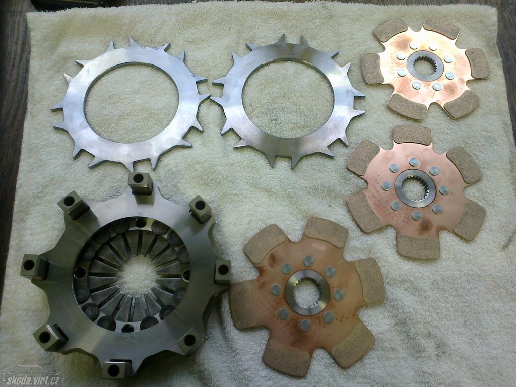

-> Bery: Nějakou takovou?
Tohle je SACHS (ne Škoda) První lamela se v tomto případě dotýká setrvačníku.

Taky pridam trochu do mlyna. My mame neco rozkresleno z certalu s nytovanou "ocelovou " dosedaci plochou,jeden kus se uz dokonce vyrobil a odskousel na jednom drift aute a nevim jestli neni jednodussi a s mensim rizikem priplatit si za 140mm AP racing 3lamelu
