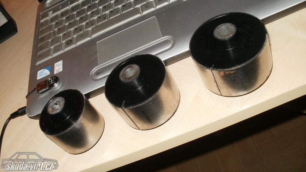

-> MOLSO: to som si tiez dneska vsimol ked som to porovnaval s originalom, ze nie je v rovnakej polohe, asi zatial prelisujem silentblok z povodnej pumpy a ked zacne tiect tak sa ti popripade ozvem ako drzi ta graf, popripade napis po case nech vedia aj ostatni ci je to lepsia volba
dakujem za rady... info pre ostatnich, Meyle nekupovat
silentblok vodna pumpa favorit

-> andre: tiez som si to myslel, vika vydrzal 4x dlhsie ako meyle .... teraz mam graf (uz to bude cca mesiac) a zatial drzi. silentblok je nalisovany v spravnej polohe, na meyle bol malinko pootoceny

nacpi do prostoru silentu kus zahradní hadice. s úspěchem sem tahle opravil již dvě pumpy

-> andre: chvilku pockaj ona zacne tiect a mozes ju vymenit za nieco kvalitnejsie (moja vydrzala 450km a potom zacala tiect)

caute, menil som tecucu vodnu pumpu na favorite, kupil som Meyle, nakolko som dufal, ze to bude dostatocne kvalitne a aj som sa u predajcu informoval ci nebyva problem so silentblokom a tecenim cez osku po par kilometroch...
no kazdopadne kupil som, namontoval som a pri prudsom zrychleny bucha do konzoly ako sa hybe v silentbloku
viete mi poradit nejake riesenie - mam dat prelisovat povodny silentblok ktory bol dobry z original pumpy, alebo radsej kupit celu pumpu od ineho vyrobcu(nakolko ocakavam, ze tato zacne tiect o chvilku ked je to taka sracka), da sa kupit original skoda, resp. bola by vobec kvalitnejsia v dnesnej dobe, alebo vymenit silentblok za nejaky zo silonu alebo vyrobit z puku?
