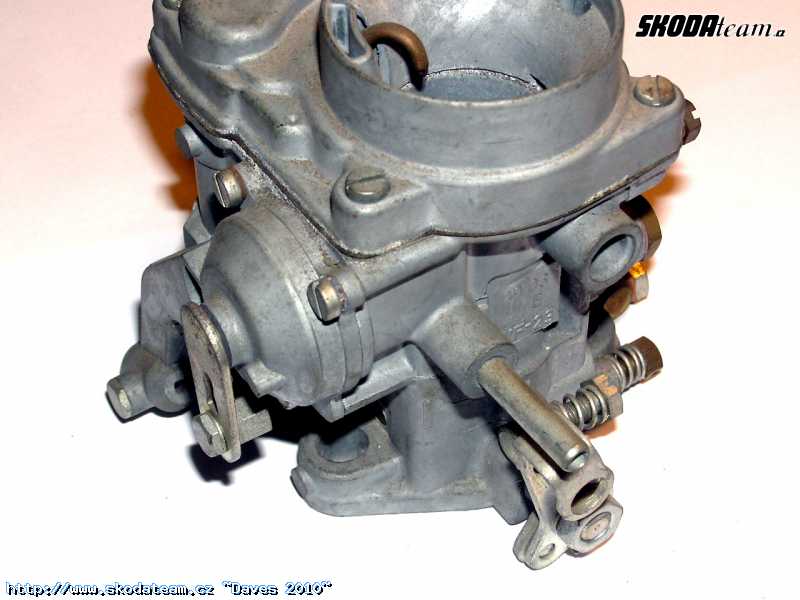

jo take C ale uz to mam a ide to ako-tak,
mne ta dlzka vysla 16mm (od vnutornych krajov dier)
keby to bolo menej tak pumpa zacne brzdit osku lopatiek a tak to asi nema byt
akurat neviem overit ci ten obohacovac zabera kedy ma

-> sbf: Aha, ty myslis jen takove to "C", zahaknute do tycky a plechu navleknutem na osce? zkusim to omerit, ale je kratke, odhadem ani ne centimetr.

nemam ziadne vrakove bs-ko, cela ta "vyroba" je chytit do ruky klieste a ohnut nejaky klinec alebo kancelarsku spinku do spravneho rozmeru, nestoji za navstevu posty

-> sbf: Jo, ma tam byt mezera... jinak tohle je nesmysl vyrabet, vem z nejakeho vrakoveho BSka, prodavaji se za par korun, nebo ti to asi jsem schopnej i vyhrabat a poslat...

sak na foto tu dieru vidiet, m8 su prirubove matky (ktore upevnuju karbec na sanie), bukaj asi pochopil kde...
a o tej pumpe sa pytam lebo bola odpojena a chyba mi tam kus co spaja tycku tej pumpy s oskou lopatiek, potrebujem si ten kusok vyrobit a neviem dlzku...
ci staci ak to bude ako na obrazku tj v zakladnej polohe medzi tym plieskom a ihlou asi 5mm - teda nemusia sa dotykat a ten obohacovatc ma zacat zaberat az vo vyssich otackach?

Nad dírou v přírubě pro uchycení karbu k sání má být otvor zaslepený mosaznou zátkou, jinak jak píše Dragon...4

-> sbf: Ta vzdálenost se obecně neseřizuje a nesouvisí s akcelerační pumpičkou, ale s obohacovačem.
A teď nevím, o jakých M8 matkách mluvíš - na BSku pokud vím žádné nejsou. Jestli myslíš tu "díru" v čele karburátoru cca nad tím políčkem, kde je vyražený typ, tak tam byla na starších typech přípojka termosytiče, na novějších už by to mělo být slepé... pokud máš starý typ s dírou a přitom manuální sytič, ano, má tam být záslepka.

Nemozem k tomuto karburatoru nic najst, potrebujem na tom zfunkcnit akceleracnu pumpu. Na obrazku je (zlava) tycka s manzetou, tycka pripojena na osku lopatiek a nejaka ihla ktoru ovlada mechanizmus tej pumpy ... obe spojene plieskom a ten jednym koncom tlaci vlavo na ihlu.
Viete niekto poradit aka ma byt (v zakladnej polohe resp. na volnobehu) vzdialenost toho pliesku od vrchu tej ihly?
Jedna dalsia vec sa mi na tom karburatore zda podivna - pri jednej s tych dvoch m8 matiek to ma dieru kadial saje vzduch, je to vidiet aj na dalsom obrazku, nema tam byt zaslepka?
