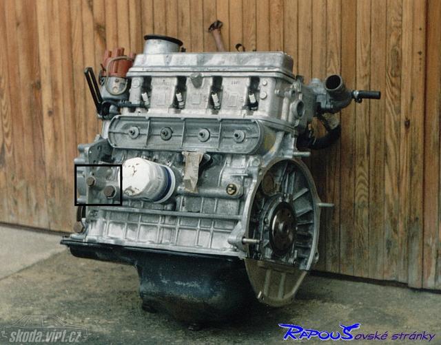

-> marekfavorit: Akorát teda tlakoměr přes trubku už je pár let překonanej. Asi bych si nemusel do kabiny tahat trubku s horkym natlakovanym olejem. Elektrickej tlakoměr bude lepší. 4

Jj., bude. Já mám tady konkrétně osazeno čidlo teploty oleje.

-> marekfavorit: áno, dokonca aj na tej záslepke na prsiach to bude fungovať

Zdravím chcem sa opýtať že či by s tíchto dvoch skrutiek po odmontovaní šlo napojiť cez trubku tlakomer oleja bude to ukazovať tlak ? alebo to radšej napojiť od čidla tlaku oleja nejako ? Za rady vopred dakujem :)
zvětšit škoda favorit budík tlaku oleja - obrázek od marekfavorit vložen 31.05.2015 21:44:04
