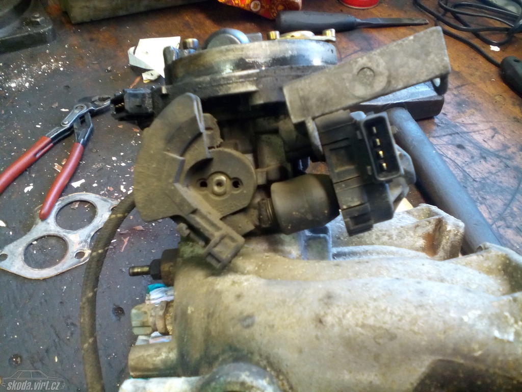

Takto to mám udělané, prostě jako felda, ale pokud si nevyřešíš buď páku na klapce nebo na pedálu, tak ti klapka nebude otevírat na "100procent"...
zvětšit Lanko plynu bmm ve 120 - obrázek od Tunerláďa #2 - zrušená registrace vložen 29.04.2015 09:11:05

-> Řízek: jinak na lanko jsem si tehdy vyrobil koncovku jako má felda , zalisoval a zapájel, pokud by ti šlo o tohle, tak nákres najdu a pošlu... ale je otázka, zda použiješ lanko nebo drát jako je v sérii...

Zdravim, nemuzu se tu dopatrat k nejakymu rozumnymu reseni. mam v Nanuku vstrikovani bmm a potreboval bych poradit, nebo ukazat fotku nejakyho jednoduchyho reseni zapojeni plynoveho lanka na vstrikovac. nejak to ted mam udelany ale zaprvy mi to nedava plnej a zadruhy chci vstrikovac vymenit a nechci tu kolibku upravovat tak jak je to na tom puvodnim. Verim tomu ze tu je spousta lidi co ma bmm v 742 a maj nejak udelanej plyn ale ja uz nemam nejak energii na to hledani 6 dekuju
