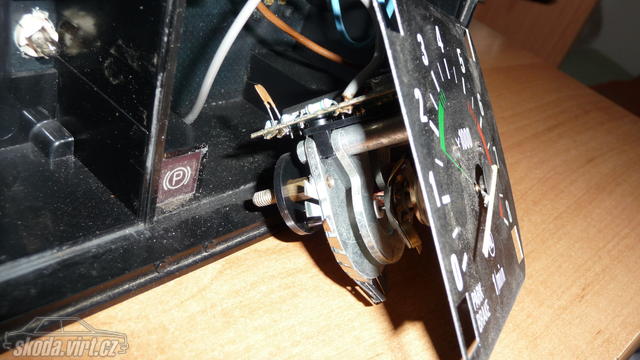

Na tom plošáku by sa to malo dať zistiť podľa súčiastok,ktorý je plus,mínus a impulz pre otáčkomer z idukčnej cievky:svorka č.1. A na združenom prístroji,na 6polovej svorkovnici je to svorka č.5. Takže ked pôjdeš dalej ku tomu plošáku, tak zistíš ktorý vodič to je. Potom už len zistiť ten plus a mínus. Tiež mám TAZ 1500vku, a mám to tak zapojené. A pozeral som aj do schémy.

Idú odtal 3 káble Hnedý,Modrý a Šedý.A pravdepodobne na indukčnú cievku len ako??

Vedel by mi niekto pomôcť zo zapojením otáčkomeru /dole/k motoru TAZ-1500??
Najlepšia by bola schéma.
