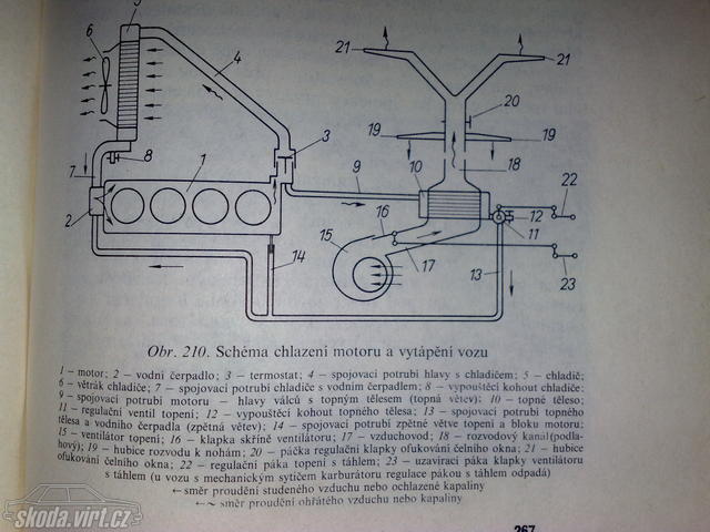

-> dragon_cb_cz: U mé škůdky, když začala kolísat teplota, tak to bylo zavzdušněním systému. V několika případech u jiných škůdek to ale způsoboval termostat, hlavní závada byla u čidla termostatu na otevírání průchodu, které drhlo o vodítko. Po porovnání vodítka termostat fungoval bez problémů, dává se odvzdušňovacím ventilkem nahoru, to znáš. U stovky většinou kolísání teploty způsoboval systém zapojení malého okruhu a otočený termostat odvzdušňovacím ventilkem místo nahoru dolů. U malého okruhu docházelo k ucpání hadičky u výstupu z bloku pod 4. válcem, proto pak taky kolísala teplota. Když se malý okruh předělal tak, jak to později měly 120-ky, pak přestalo kolísání, protože malý okruh pořád proudil přes skříň termostatu.
Zapojení okruhu topení a chlazení na stovce
