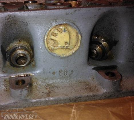

-> m8rinek 20.03.15 22:26:44: Taky si myslím. Navíc nejsem si jist, jestli se ještě v roce 88 vyráběly hlavy pro 100/110, ale nejspíše ano, i když povinnost mít sklaem náhradní íly pro každdý model byla pouze 10 let...
... ale Rko se vlastně vyrábělo až do 81...
Každopádně hlava na foto je 1204

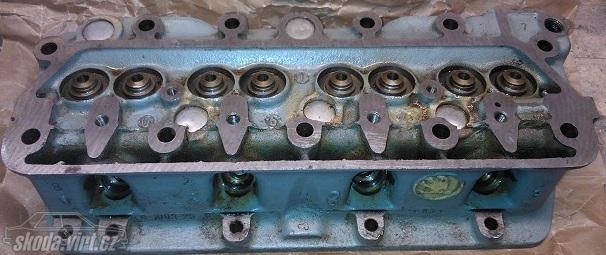

-> m8rinek 20.03.15 22:26:44: Díky za spolupráci, je to opravdu decentně vyšíslá žlutá...:(

-> tasatunga: To bude spíš šíslá žlutá...

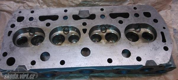

-> tasatunga: Na mým monitoru je ta slepice nějaká podezřele nažloutlá... nebude to 120L hlava? Každopádně m8 má pravdu, 110R/LS hlava je viditelně probraná pro vypouklý písty.

-> m8rinek 20.03.15 22:07:20: Tudíž to co je na fotce není 110R?Přidávám ještě další.

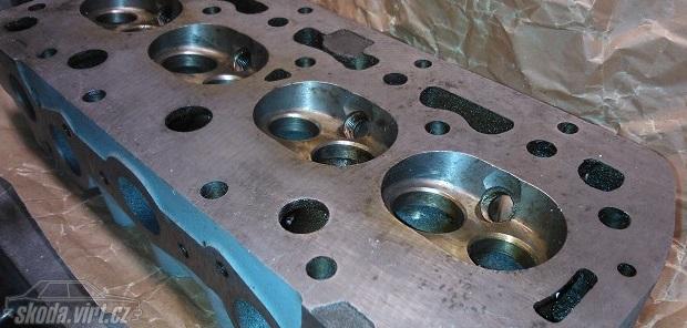

-> tasatunga: Vybrání být musí, jinak to není hlava na 110R/LS ani 120LS motor...

-> tasatunga 20.03.15 21:52:36: Vypadá to takhle. Slepice bílá, ale nemá vybrání pro vypouklé písty...

-> m8rinek 20.03.15 21:48:27: A musí mít vybrání pro vypouklé písty nebo byly spalováky rovné jako u hlavy 105/120?
