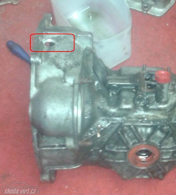

-> pavucina 06.03.15 22:58:14: pojistky mame 3, schema je od Marciuse - tom problem neni, uz nam to v prosinci fungovalo, nez jsme se rozhodli to cele predelat. Jediny vyrazny rozdil byl v poloze cidla, a v tom asi bude zakopanej pes (foto - puvodni prevodovka a umisteni cidla)

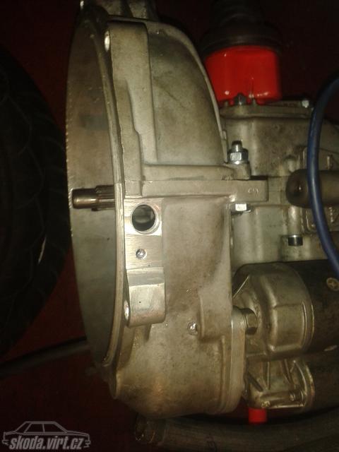

-> darklord 06.03.15 22:39:53: asi jsi na to kapnul, poloha cidla mne vubec nenapadla, u BMM to fungovalo jakkoli bylo nasmerovany, ale MPi to asi uplne jedno nebude. Cidlo mame orientovane jinak, nez ma byt - viz foto
