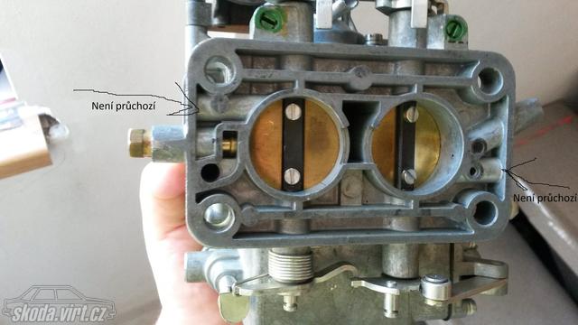

Mno tak je to jasné, je to na Ladu...ja mám taký SEDR, difuzory má 22/24. Nie je tam ani jeden podtlak---ale to sa dá urobiť, opatrne vyvŕtať.

Z-> radim125: dle označení to na škodovku ani nepatří(aspoň dle Andrta).Mrkni na velikost difuzorů,nebo natryskování.
-> minno: chybí tam náustek na hadičku od filtrboxu(zleva),a zprava evidentně nemá kde zašroubovat podtlak když to není průchozí

-> radim125: to si mal napísať hneď s čím potrebuješ pomôcť :) Tie obrázky nik nerozklikoval, nebol dôvod, pretože to vyznačenie šípkami na tej zmenšenine obrázka moc do očí nebije a pýtal si sa na zapojenie karburátora, nie na problém so zaslepenými otvormi.
Do EDSR sa moc nevyznám, ale pripojenie akého podtlaku máš namysli? Tých podtlakov sa tam pripája viac (k rozdeľovaču, k filterboxu, podtlak na ovládanie 2. komory...).

radim125
ale na obrázku mám vyznačený že to tam není průchozí. newim kam jdat pottlak protože jsem se dívál na stejný EDSR a ten to má průchozí má tam dírku a já ne. tak newim rád bych to zapojil.
předem dík

radim125
foto
13:53:36
03.03.2015
03.03.2015
radim125
Čau, potřebuji poradit koupil jsem karburátor EDSR 443751 2942 00 B0 a newím jak ho zapojit???
