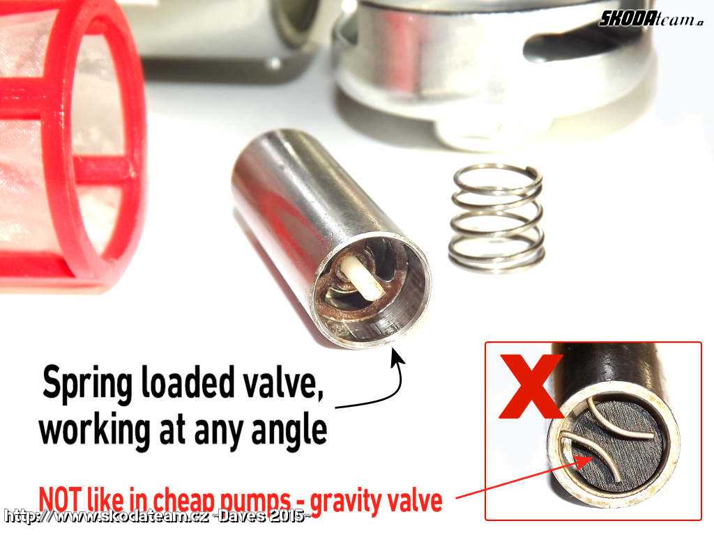

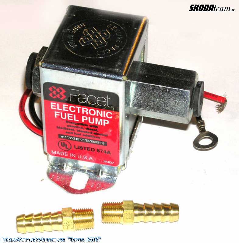

Daves
Original Facet má vyražené logo, viz:
www.skodateam.cz/Palivova _pumpa_FACET_40104-img_02l E4.jpg
Co se týká provedení, tak Číňan hledá zkraty. Pumpy třeba nejsou zalité v izolaci. Nateče nebo zkondenzuje tam voda, zoxiduje to a tradá. U složitějších pump pak nahrazuje celky něčím jednoduchým, třeba zpětný ventil je gravitační a tvořený gumovým kolečkem.
www.skodateam.cz/Palivova _pumpa_-nahrada_FACET_silv er_top_476087-img_036ns.jp g
Stejný vzhled neznamená, že uvnitř je to, co tam má být.

-> m8rinek: a čo na tom linku? Nejak som to nepochopil, že čo tam mám čítať, a ako to súvisí s týmto :)
V 2009 sa ešte hologramy na facetky možno nedávali, ak sa vtedy nevyrábali ešte čínske fejky.
Mne tá facetka slúži dobre 6. rok a 100 tis. km :)

-> minno: viz skoda-virt.cz/cz/.../1394
56-kamerka-motorka-auto
Moc stejně nevyzerá, ne? Tohle vzhledem k původu fejk je :))) a jezdil bych je asi raděj s jednou novou pod sedačkou... Ona výrobní kvalita dost kolísá, tvarově stejnejch pump si z čajny můžeš objednat balík, lišej se samolepkou, zřejmě i vnitřkem a použitejma materiálama...

-> m8rinek: mám facetku z roku 2009 a žiadny hologram tam nie je a vyzerá presne ako -> rOMAN 02.02.15 09:46:39: ( skoda120.inetbox.sk/!img/
.../08.jpg )
Inak mal som túto Facetku (model 574 A) na motore so SEDRom napriamo bez obtoku niekoľko rokov a nikdy som nemal problém s preplavovaním karburátora. Najazdené odhadom 80 tis. km. Jedine pri voľnobehu v letných horúčavách pumpa nepekne klepotala.

09:46:27
02.02.2015
02.02.2015
rOMAN
no vida sotva se o ni zminim tak prisla :
na krabicce: printed and Made in USA :)
