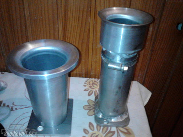

19:08:14
26.01.2015
milos1400
různé délky a průměry trumpet
zvětšit 4-klapka Bmw do felicie 1.3 Mpi. - obrázek od milos1400 vložen 26.01.2015 19:08:14

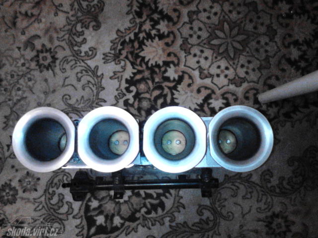

19:05:55
26.01.2015
milos1400
4klapka z vrchu
zvětšit 4-klapka Bmw do felicie 1.3 Mpi. - obrázek od milos1400 vložen 26.01.2015 19:05:55
18:51:23
26.01.2015
Klubko_
-> milos1400: ukaž víc 1
