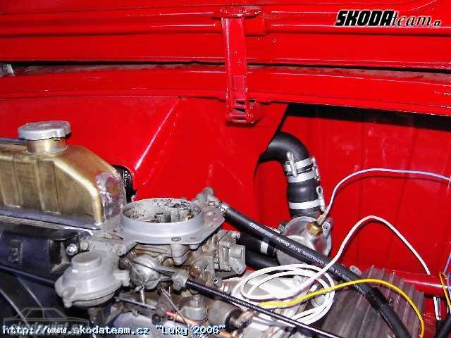

-> tukanovec83: tohle sání bylo zavařený, bez vyhřívání

já měl právě za to, že jsem u někoho viděl, že se to tam nevejde a museli posouvat chladič. to co jsi měl ty je celkem elegantní řešení, ale já jsem furt 50:50 originalita vs upravy, takže časem určitě vím, že se chci vrátit k naprostému originálu...vyhřívaný sání jde i s chladičem vzadu zapojit?

takhle jsem to měl já

-> tukanovec83: proč by nevešlo? Vždyť to tak jezdí hromada lidí. Pravda, je to natěsno, popř. když nemáš přepážku před motorem, tak se dá převařit koleno vývodu jinam

hlavně jsem zjistil, že se mi nevejde sání ze 136 rapida vedle chladiče dozadu, takže se na to asi vykašlu na všechno :((

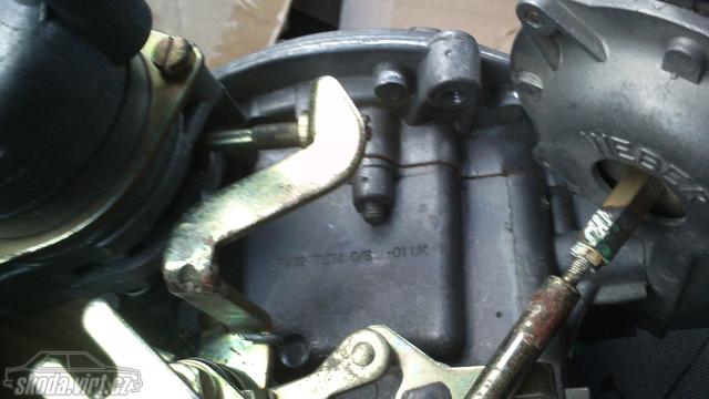

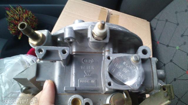

otázka je, jestli má někdo zkušenost s nabastlením tohoto nebo podobného typu karburátoru na motor typu 135, o daní feld do 100 jsou toho tuny, tak sorry, kdo to nepochopil ;)
jinak na tom stříbrným štítku je napsáno WEBER 89 SF AA B 3459 UK na té samé fotce na nápisem weber a made in je 23-21 a zboku na plovákovce je: 29/32 TLDM O/B -01 UK

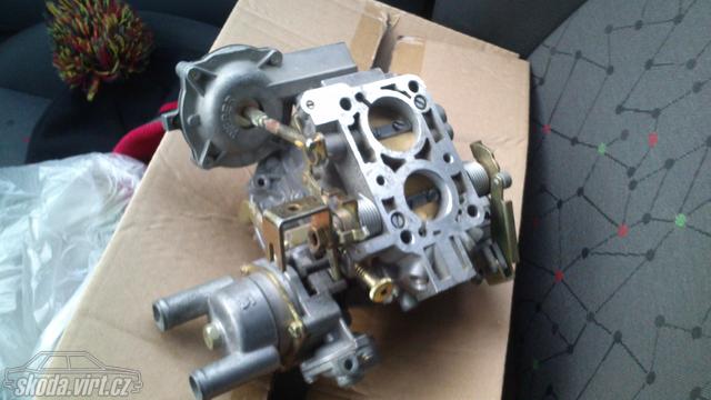

-> tukanovec83: Chtělo by to napsat typ/kód karbu (z fotek to nepřečtu) a taky formulovat správně otázku. Píšeš cosi, ale otázka chybí.

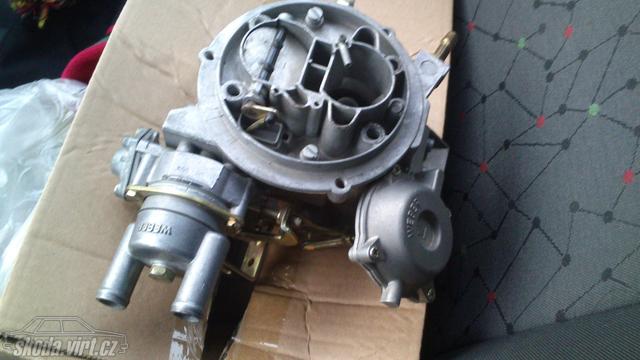

tukanovec83
Zdravím dostalo se mi do ruky tohle, je to úplně nové, nepoužité, léta to bylo ve sklepě, údajně by to mělo být na nějakého forda...má s tím někdo zkušenosti? Mám k dispozici motor z felicie 135M upravený na autokros, ježděný sezónu, ale v dobrém stavu. Přibližné úpravy: ostrá vačka prý cca 280/280, už si nepamatuje, leštěné ventily, kanály, ventily snad odlehčené. Slícované sání, výfuk, ale to bych musel řešit znovu, protože bych musel sehnat sání z 136 rapida, páč to chci dávat do 100. Chci to tam hlavně dát tak, abych tam kdykoliv mohl vrátit origo motor.
