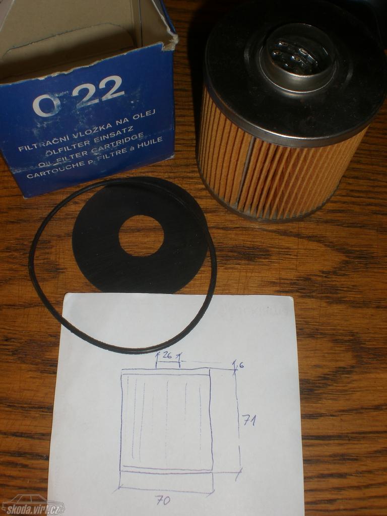

Označení vložky (Jipap) je O22, náhradu Mann bude vědět Su-Tech, tak se ho kdyžtak zeptej4
Základní orientační rozměry (+-0,5 mm) jsou na přiloženém fotu, snad to bude čitelné.
A kdyby někdo věděl naopak o baňce tohoto filtru na prodej, tak tu zase sháním já... 4

Zdarec, zakládám totok téma protože jsem se po dlouhém hledání nenašel to co potřebuju a to jsou rozměry vložky filtru nebo nějaké možnosti kde je hehnat. Když jsem si Ekvitu montoval do auta tak jsem si samozdřejmě rozměry odebral a napsal lihovkou na tu vložku a vyfotil. Jenže vzhledem k mojí IT vlastnostem jsem si před stažením fotek do PC jsem si heknul mobil a o všechno přišel takže vím zase prd.Mám takovou tuchu že vnější průměr a výška by měla být 70 x 70 mm ale vnitřní průměr nevím ......
Otázka dne:
Lidi, nemáte někdo rozměry vložky do Ekvity nebo označení od MANN-FILTER nebo nějakou jinou věcnou odpověď která bude nápomocna při hledání nebo snad nedej bože dokonce na prodej?
