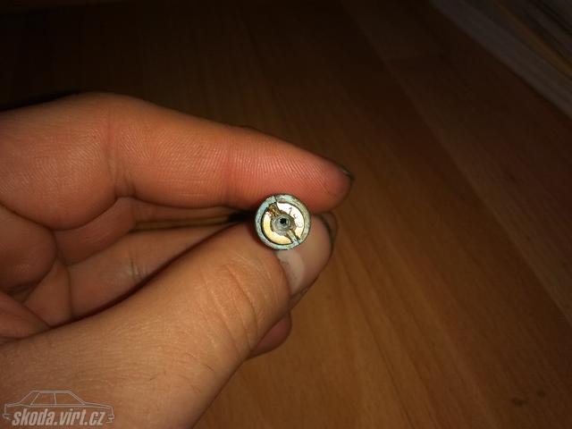

Tak teda dám 110/190 a 130/140. Predohrev mám a zbytok dosadím podľa tabuliek pre SEDR105.

-> Westas: Pokud se jedná o SEDR tělo a SEDR víko, tak první stupeň dif. 20 - bude vyraženo uvnitř, nechat natryskováno jako pro Š105, II stupeň, protože má dif. 24 (bude vyraženo) a Š105 jen 23, chtělo by to trysku o maličko větší než je na druhém stupni pro Š105 karb., tzn. trysky 108 a 130. Pokud není na motoru zachováno teplé sání vzduchu od výfuku, tak trysku prvního stupně aspoň 112. Osobně bych nechal na prvním stupni 110 i pokud to má předehřev vzduchu od svodů, na spotřebě to nepůjde poznat, ale motor pojede klidněji a kultivovaněji na kousek plynu a půjde dříve sundat sytič. Vzdušníky určitě kvalitně vyčistit průměr zhora a ponechat 190 a 140. Co je velmi důležité, rovnost víka a dolní příruby, nechat ji přefrézovat - srovnat dolní přirubu karb., mít pod karburátor novou pertinaxovou podložku, která není "nafouklá" prostředkem a neprohne tedy znovu přerovnanou přírubu karb., zkontrolovat minimálně hranou posuvky rovinu příruby na sacím svodu, případně přerovnat i to a karburátor poté dotahovat s velkým citem, žádné rvaní ! Existují i pérovky, které mají 2x tak tlusté své tělo a jsou ploché - mají tedy větší plochu a více přitláčí, těmito to stahuji snad jen na 5-8Nm a nechávám tak, těsní a příruba se neprohýbá ! Těsnost celého sacího traktu pod klapkami je jednou z nejzásadnějších věcí !

Ahoj, skladám karburátor pre motor 105 z troch rôznych - EDSR2938(105), 2x SEDR2933(120 LS) a dumám, aké trysky a vzdušníky použiť. Telo a veko použijem zo SEDR2933. (mimochodom je možné nejako zistiť či sa skutočne jedná o telo 2933?)
trysky mám 90, 105, 110, 120, 125 a 130 (a 5x 50 a 40)
a vzdušníky 2x 140, 160 a 190 a snáď 185
Zvažujem, že najvhodnejšie asi bude dať trysky a vzdušníky veľkosťou čo najviac podobné pôvodným 105kovým, ale tým v EDSRi, či SEDRi? keďže majú iné difúzory.
A čo sytič?
Ďakujem za každú reakciu, nápad, či postreh.
A šťastný nový rok.
