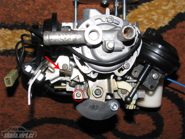

V prvom rade skontroluj elektromagnetický odpojovač voľnobehu - je na ľavej strane a funguje na rovnakom princípe ako u SEDRa - po zapnutí zapaľovania musí cvaknuť - otvoriť sa, ak necvakne, je KO, alebo k nemu nejde šťava - skontrolovať.
Naštuduj si k tomu manuál, tam nájdeš všetko. Nájdeš ho v knihe Malina / Andrt - Škoda Favorit.
Voľnobežná zmes (bohatosť) sa šteľuje len jednym šróbom a to je ten v krúžku. Voľnobežné otáčky (doraz 1. klapky) sa zas šteľujú šróbom, na ktorý ukazuje šípka.
