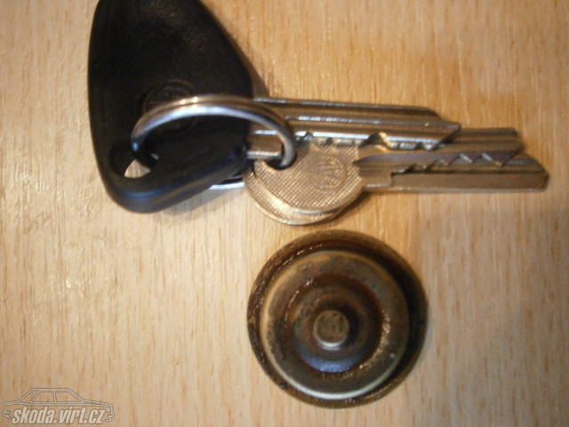

Muselo to tam plavat asi hodně dlouho, protože, víčko expanzky je kompletní, všetně tohoto dílu. Jak se tam dostal tento přebytečný kus, je mi velkou záhadou 6

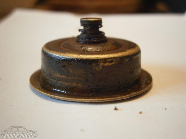

-> vmat93: Jak píše Sep - spodek víčka expanzky - mezi tímhle a víčkem drží těsnění expanzky - to, předpokládám, už bude někde ztracené.
Bez této části se v chladicí soustavě nevytvoří přetlak, ale chladit by to normálně mělo, zvláště v zimě...
...sežeň nové těsnění (staré - pokud tam je, bude stejně zpuchřelé) nasaď jej na tuhle věc a nacvakni do víčka.
Případně doklepej po obvodu menším kladívkem, ale opatrně, je to mosazné.4
A pak řeš problém chladicí soustavy.

Spodní část přetlakového víčka.

A ještě jednou
zvětšit Součástka z expanzky?  - obrázek od vmat93 vložen 11.12.2014 09:19:06
09:18:24
11.12.2014
vmat93
Detailní foto
zvětšit Součástka z expanzky?  - obrázek od vmat93 vložen 11.12.2014 09:18:24

Pánové,
Jsem tu opět po dlouhé době s prosbou o radu.
Po delší odstávce a následném zprovoznění škodule jsem zjistil, že auto má tendenci jít do varu. Na vypnuté topení jde teplota vody prudce nahoru, těsně před červenými čísly se poté prudce ochladí. Myslel jsem, že to bude zavzdušněné, po otevření odvzduňovacího ventilku v kufru ven ale prakticky nic neteče, ať dělám, co dělám (pumpa musela běžet, protože byl zapnutý sytič na cca 2000 ot/min). Předpokládal jsem, že bude tedy asi problém v termostatu. Na topení to jde krásně uchladit, vevnitř je ale za chvíli vedro jak v peci. Dalo se s tím až do teď ty dva, tři měsíce jezdit, ale autu zase praskl spojkový válec, takže chci v rámci oprav eliminovat všechny drobné závady, včetně této.
Dnes jsem našel v expanzní nádobě na dně volně plavat tohle. Netuším, k čemu to je. Vypadá to jako nějaký jednosměrný ventil. z auta se ztrácí trochu voda (od října odtekl pryč zhruba objem té expanzní nádoby.
Může být příčinou přehřívání tato evidentně vypadlá součástka'? Případně odkud prosím je?
zvětšit Součástka z expanzky?  - obrázek od vmat93 vložen 11.12.2014 09:17:56
upraveno 2x, naposled 11.12.2014 09:23:16
