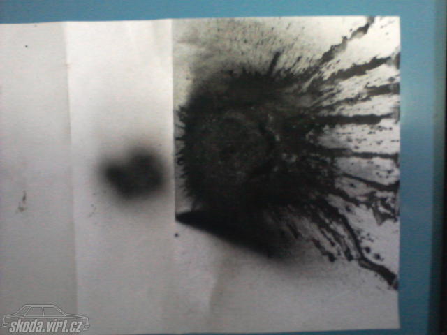

-> shade105: Tak to je základ, když máš podezření na úbytek vody a oleje, sledovat bedlivě kilometrový nájezd vs. úbytek kapalin. Oleje to žere už nad míru, ale jsou i horší Š105 co jezdí, otázkou je zda to má být "pěkný motor" nebo motor co dojede do práce a zpátky a budeš tam dolívat ten nejlevnější olej co se vyrábí, což Š105 stačí na dojetí. Jinak to vypadá na těsnění pod hlavou. Pokud úbytek vody bude velký a bude to těsnění pod hlavou, zřejmě bych opravdu sehnal jiný motor Š120 v dobrém stavu, nejlépe jej rozdělat a udělat polorepas, než dávat něco o čem neví člověk nic. Lepší Š120 je z důvodu mírně většího objemu a že je možné se stávajícím motorem ještě nouzově jezdit, než bude nachystán druhý.

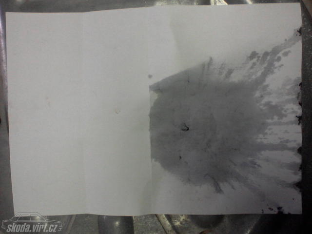

sorry ja tu fotku zapoměl otočit ten levý malý flek je po nastartovaní a ten pravý velký je po zahřátí na 50 stupňů u toho velkeho fleku byl papír nasátý vodou z vyfuku líce dým jak mlha takovy hustý bílý

-> shade105 04.12.14 15:04:48: a ktorý fľak je vrchný a ktorý spodný? ja tam vidím ľavý a pravý fľak :)

Pod kterým víčkem? Skusil bych těsnění pod hlavou, ikdyž dle toho fleku ti to asi žere olej, tak že by kroužky?

z druhé strany voda jde pěkně vidět

cus potřebuju radu měl jsem kapky oleje po celém zadním čele když dám papír před výfuk udělá to tohle viz.foto vrchní flek studený motor spodní flek motor při zahřátí na 50 stupňů + papír byl nasáklí vodou jde vydět na druhé straně pod víčkem je emulze nevíte co by s tím mohlo být???
