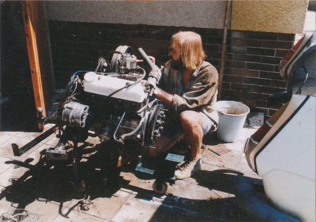

Ilustrační foto z konce minulýho století.. 3 3
zvětšit Vyměna motoru - obrázek od Jozka vložen 06.12.2014 22:35:35
22:34:21
06.12.2014
-> zajoch: Taky ho nezvednu, ono je to spíš o šoupání.. Nemám svý výměny motorů spočítaný, většinou jsem dělal sám, nicméně nějak po třicítce jsem si na to nejdřív půjčil a pak vyrobil "vozíček".
Problémy jsou víceméně dva - těch šroubů je na přírubě trochu moc a motor přepadává pořád na pravou stranu. Taky při lomcování může spadnout převodovka z heveru.. Jde o to, aby během vyjímání a vkládání těmahle způsobama byl co nejvíc v ose - to znamená povolit šrouby příčky tak, aby byla dostatečně nízko, tomu přizpůsobit výšku vyheverování převodovky a táhnout dozadu - a přitom případně výšku heveru pod převodovkou ještě upravovat, aby se svorníky v otvorech do nejmíň příčily.. při vkládání ještě důležitější.
