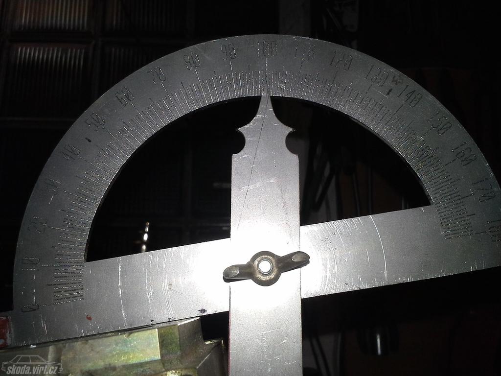

sestava.
zvětšit Podložka pod karburátor - obrázek od Kadelus vložen 03.12.2014 20:39:02

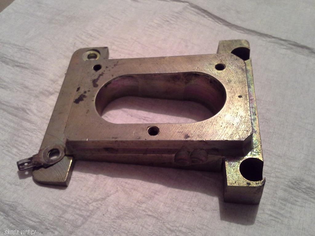

Je to tato?
zvětšit Podložka pod karburátor - obrázek od Kadelus vložen 02.12.2014 18:31:25
