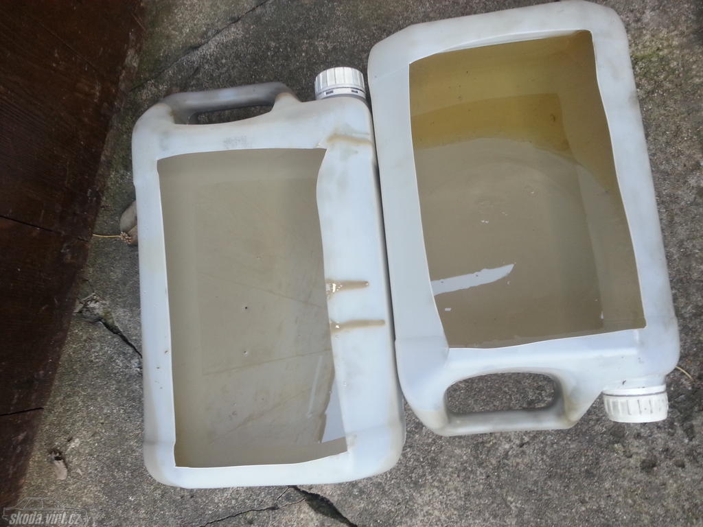

pokud se ti tam nalila voda pri vymenen tesneni z hlavy. Tak staci vymenit olej pokud je nekde chyba tak vypustis 14 litru oleje jako ja
sleduj zda neubejva voda v nadrzce ;-)

k296
