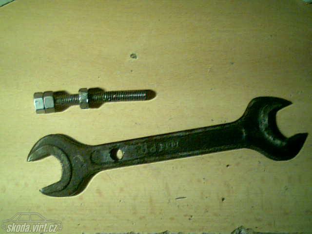

l tohle a nebo jak Ti píšou ostatní- použij 2 matky je to nejjednodušší řešení a nellevnější

-> paulie95: Dáš na každej dvě matky, utáhneš je proti sobě a pak za tu spodní vyšroubuješ.

-> paulie95: 2x matka zakontrovat a idu ven

-> paulie95 26.10.14 18:43:23: Kontramatky,když to nepůjde tak blicky. Existuje i vytahovač svorníků..
