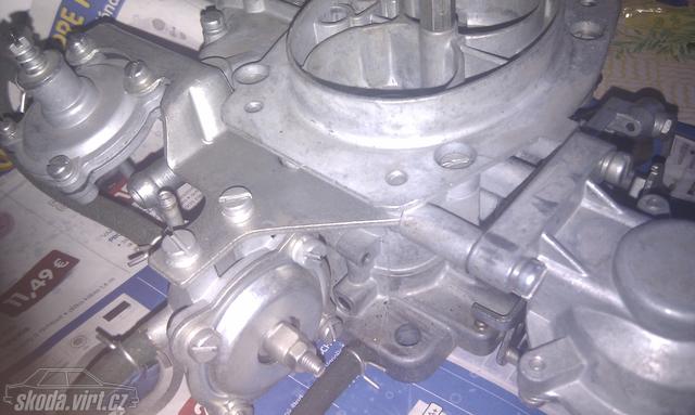

KARBurator som namontoval na škodovku ide ako delo :D

-> palinator 19.09.14 10:49:02: cca 700 km bol na aute vymenim Ho len za nejaky novy sedr na105ku

No já bych ho za dobře koupil. A za nabyté penízky by sis moh koupit jakejkoliv jinej jetej SEDR. Tohle vypadá, že je nový, žejo. 1

ak by mal niekto zaujem vymenil by som ho za sedr na 105ku... co pochybujem1 1 1

-> Adam59: ano tady bororo píše že je normálně montoval ,,, a teď se všichni diví, proč jim auto pořádně nejede, než pustí plyn :)))

Ahoj, tento karburátor se používal na vozy 120 difuzor 20/24 nebo 130 difuzor 22/24 pro zahraniční trhy,třěba Kanadu. Karburátor neměl vývod na podtlakovou regulaci rozdělovače ( nebylo provrtáno) ale měl zařízení které po ubrání pomaleji vracelo první klapku do polohy volnoběh. Vše pro lepší emise při decelereci motoru. Zařízení se dalo jednoduše seřizovat, nebo úpně vyřadit, případně demontovat. V devadesátých letech se tyto karburátory za velice příznivou cenu ( 400 Kč ) doprodávaly. Mormálně jsem je montoval na motory ke spokojenosti zákazníků

-> Strašlivý Píďa (aka PeťaKlíč) 17.09.14 20:58:35: no tak to se řešilo a pochopil jsem že se zadírá klapka ... tohle ji má účelně otevírat takže by to mělo taky při brzděním motorem taky zrychlovat 3

Dakujem virtaci, aj ja si myslim ze to bude na vyvoz 6

-> Adam59: to bude ten zádrhel, proč se tu poslední dobou řeší že po ubrání plynu to začne zrychlovat 3

tak asi to na škodovku, nebo Tatru bude, ale asi opravdu na export páč je tam to ovládání škrtící klapky - jen jsem nějak nepochopil k čemu to je 3 má to otvírat klapku při brzdění motorem což asi emise nesnižuje ...

možná to je na chladírenskou jednotku... případně byli podobný na nějaké vývozní které šli do zemí s přísnějšíma emisníma limitama...

-> palinator 17.09.14 18:24:08: tak na co je ??? ak vies mohol by si byt taky dobry a napisat na co...1

Asi to je tim že na žádnou škodovku není

prosim o pomoc pri identifikovani tohto karburatora nikto mi nevedel povedat na aku skodovku je.. sedr 443751 3200 BT..
