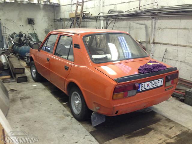

Ahojte prosim poradte mi a znazem hned temu. Je mozne zamenit cely zotrvacnik zo skody 120 a dat ho na favorit? Diery na kluke mi sedia a tym padom by som sa vyhol problemu s vymenou venca. Dalsia otazka je ci mozem dat povodny 120 termostat na favo motor ci to bude fungovat. Potrebujem to akutne vediet lebo skladan notor
zvětšit Zotrvak favorit na skoda 120, termostat - obrázek od K2S vložen 31.08.2014 19:33:07
