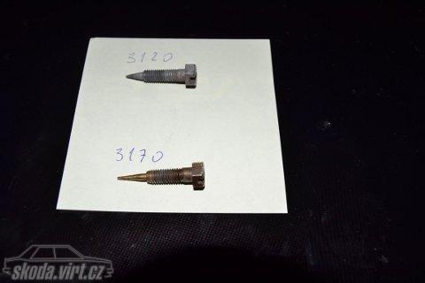

dragon_cb_cz
-> 1000MBX: Bohatost volnoběžné směsi se reguluje tím šroubem, bohatost celková je daná tryskou a výškou hladiny.

Strašlivý Píďa (aka PeťaKlíč)
to sme se poněkudsekli všichni, na tydle šrouby rozhodně o-kroužek nepatří ani na jeden :))

-> Jozka: Člověče, jsi si jistej, že na BSku ten kroužek je? Koukám do (pouze elektronické) verze katalogu a nějak ho tam nevidím a ani paměť mi neříká, že by tam měl být... A ani na šroubu co tu 1000MBX vyfotil tu drážku o které mluvíš nevidím. Přišlo mi to divný už včera, ale spoléhal jsem se na tvou moudrost a zkušenost

1000MBX
Foto šroubu bohatosti, mám dva karbce, označenie na foto. Na aute je 3120, ale motor sa mi zdá išiel lepšie s šroubom z 3170. ktorý je lepšie použiť? ten O-krúžok má teda byť na kuželi pred závitom?
