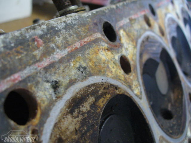

-> Lukyn Fakír: dnes idu tie hlavy pomaly za cenu šrotu .... a favoritov je po šroťákoch jak nasratých....
12:07:26
22.07.2014
-> Lukyn Fakír: pokutoval by som po druhej hlave

Lukyn Fakír
asi to moc dobře vidět není
zvětšit Snížení hlavy favorit - obrázek od Lukyn Fakír vložen 22.07.2014 11:35:36
11:34:46
22.07.2014
Lukyn Fakír
tak jsem to zlehka očistil, je to prostě vyžraný no8 pár míst je i kolem 2mm (měřil jsem letmo posuvkou)
zvětšit Snížení hlavy favorit - obrázek od Lukyn Fakír vložen 22.07.2014 11:34:46
23:49:05
21.07.2014
Petr Urban
-> Chali: 154 Přesně tak.
-> Lukyn Fakír: Pokud to dáš někomu brousit kdo brousívá hlavy a není mu to úplně jedno co dělá za činnost, tak bude brousit a dívat se hlavně do míst kde je těsnění spal. a vodního prostoru. Tam kde je jen voda to může klidně zůstat vyžrané, dej dostatek dobrého fridexu a nemělo by se to prožrat skrz. Pokud je to opravdu hodně hrůza, rozhodně nech hlavu otlakovat.
