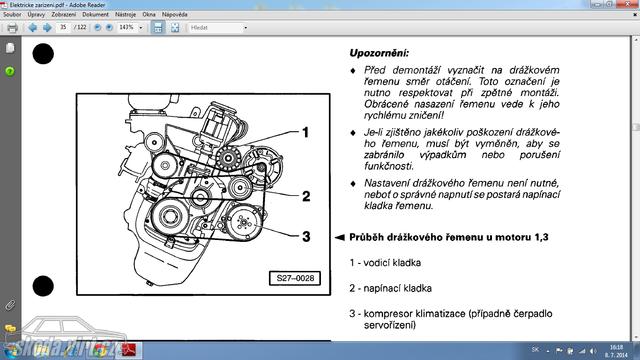

je tam normálna koncernová napínacia kladka na 14 klúč

-> Kocvin: Já pravě taky ne, navíc jich tady ani moc není. Tak logicky to tak být musí, max tam nebude ta vodicí kladka uprostřed. Díky

-> Kuladmin: Už jsem to dlouho neviděl na živo ale myslím že by to tak mělo být..

-> Kocvin: Pokud je to správně bohatě stačí. Ani jsem neveděl že tam jsou dvě kladky - jedna vodicí (tu jsem pozapomněl) a druhá je ta napínací. Jestli se nepletu tak je to možná tedy i stejné jako u fábie 1,4Mpi s klimoškou. Díky moc.

stačí takhle?

23:00:01
07.07.2014
Kuladmin
