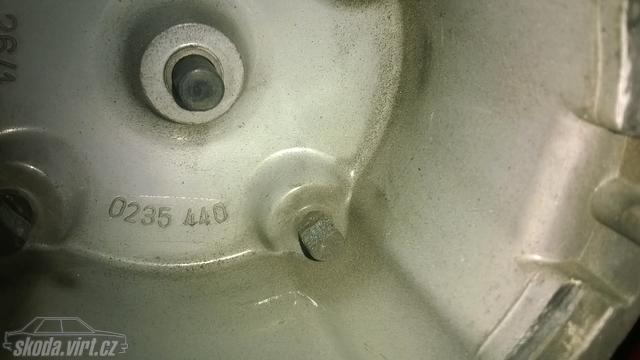

Ještě jsem zapomněl to čidlo bylo čistý ... vzduchovej filtr je taky novej a palivovej mám nachystanej, ale ještě jsem se nedostal k výměně :) ventily se seřizovaly před rokem a něco zároveň s rozvodama.
Přímo drážky v tom nejsou, ale už jsou ty plochy docela hrubý, tak zkusím ještě nový víčko.

No máš to trošku opalený ale když to očistíš nic tím nezkazíš. Pokud už jsou vypálený drážky - chybí materiál tak pak nový víčko leda.
Ventily máš seřízené? Co palivový a vzduchový filtr ?

Baterka byla taky nedávno odpojená zhruba půl dne, měnila se za novou...teď jsem se byl dívat, tak hadice vypadají v pořádku a ve víčku rozdělovače to vypadá takhle...nevím jestli to tak má být.

Díky :) hadice omrknu...svíčky+filtry jsou nový, kabely ke svíčkám taky pohledově OK a na víčko taky mrknu.
