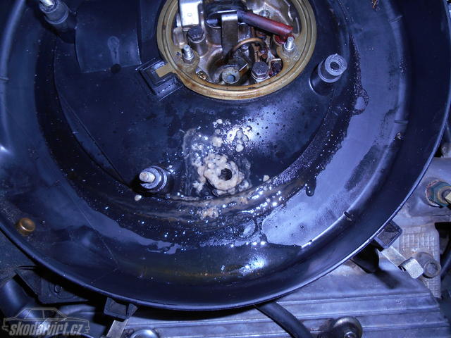

-> gorem: takže máš asi veškerou vodu v oleji a vekerý olej ve vodě...
17:30:53
09.06.2014
gorem
vanilková zmrzlina :D no presne tak by sa dala tá hmota mazľavá popísať ale to som našiel ked som rozobral kryt sania a išlo to z rúrky od veka hlavy

-> gorem: nemíchá se Ti třeba v AC pumpe benzín s olejem a naopak? Bratrancovi to dělalo a bylo to podobně nepříjemné, jen teda nevím co dělala teplota motoru. Ale motor netahnul a když zhasnul, tak nechtěl naskočit. Nakonec bratranec vypustil asi dvojnásobek oleje (s benzínem), opravil pumpu a motor lítá vesele dál.

a nemáš z ničeho na olejový měrce spoustu rozpuštěné vanilkové zmrzliny?
je to na sundání hlavy, pokud jsi vyvařil tak na rovnání hlavy,, a samozřejmě na seřízení přesahů
(pokud to nechčije jinudy)

nazdar, mám menší problém s fáčkom, už dlhšie mi unikala chladiaca zmes z chladiča zistil som, že cez ventil nádržky mi fučí para. motor sa držal s teplotou dosť tak na hranici a pri poslednej ceste asi 60km som na miesto určenia došiel s maximálne zohriatým motorom, hneď som ho odstavil počkal kým vychladne a dolial vodu. ako som sa ho snažil potom naštartovať- točil ale nechcel naskočiť. naskočil až s pridávaním plynu a držal sa iba pri vyšších otáčkach na voľnobehu skapal, po ďalšej pol hodine zázračne naskočil tak som sa rozhodol ho rýchlo zaviesť domov - asi 25km, čmudil ako divý, teplota max, pri nižších otáčkach motor klepal, pri parkovaní som si vymydlil celú garáž, z motorovej časti sa šíril zápach. Ide o to ,že vôbec neviem či naskočí a či ho vôbec je dobré skúšať štartovať, mechanik je dosť vzdialený a preto sa pýtam či by mi dakto nevedel povedať čo sa mohlo stať a ako sa to dá riešiť, za všetky rady vopred ďakujem
