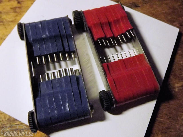

ahojte, zkontrolujte si trysky pro karbece weber od "davesa"skodate
am.cz, jak hlavní tak vzdušníky. Kupoval jse je u nich nové v domění, že budou "originál italiano a ono to je asi made in čajna či čo" nákupka 1kč prodej 100kč :-)
Byl jsem u Urbiho pro cenné rady a zjistili jsme, že namísto hl. trysky 130 byla 125 někdy i 120, vzdušníky taky mimo, bylo to vidět o okem otřepy.....Urbi díky moc a ať se ti dílo daří - moc dobrá práce a promiň, napsat jsem to musel
