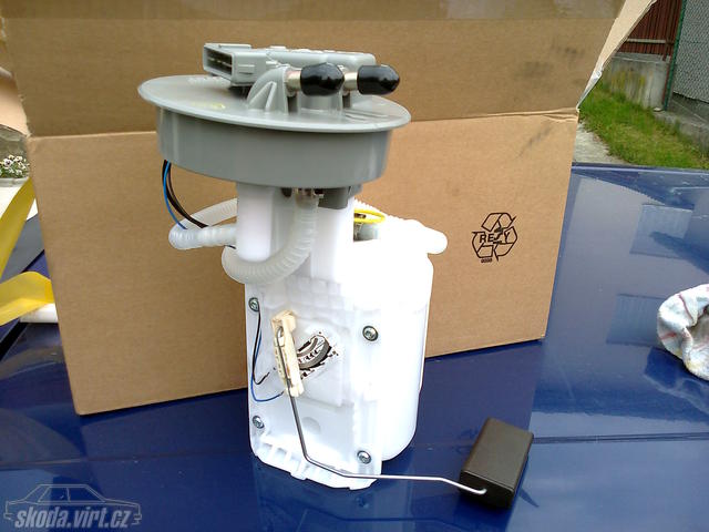

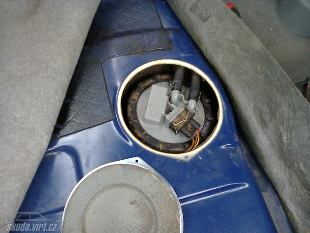

Já už pomalu předělávám svoji feldu do pickupu kousek po kousku a zatím nic......nad tím čerpadlem ted' taky přemýšlím.
