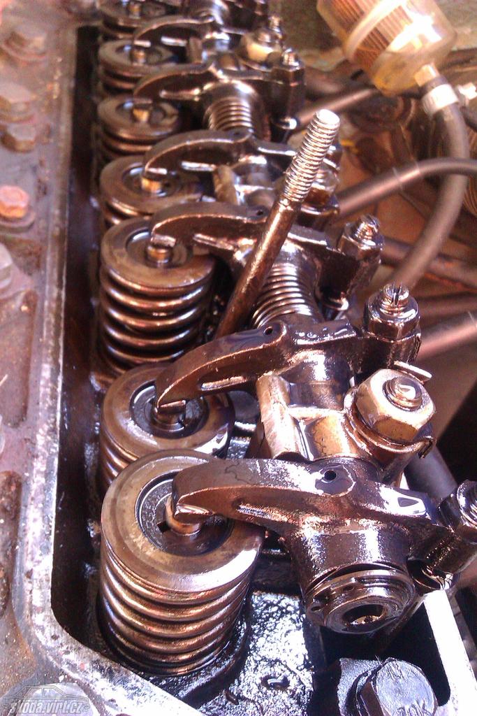

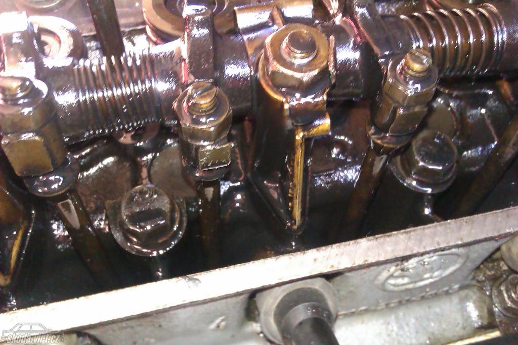

06:47:44
09.05.2014
-> dragon_cb_cz 08.05.14 21:49:23: Já to dělám u škodovek, jako Tomaso u Favoritů - jen u "neznámého" motoru vždy při první výměně sundám vanu, vyčistím a zkouknu stav (karbon, kousky motoru ve vaně apod)...4

Petr Urban
Sundání vany už snad není tak velká operace... a určitě stojí za to vědět co je v ní, potažmo v celém bloku. Co bych našel, nahrubo bych očistil. Nalil ten M6AD nebo nějaký 15w-40 a zkrátil výměnný interval na třetinu vč. výměny filtru samozřejmě. Asi není potřeba to více prožívat, o zadření by snad neměla být řeč, ale tu vanu, potažmo část bloku zespod bych určitě zkontroloval po takové době stání s M6A.

21:58:53
08.05.2014
dragon_cb_cz
-> Eidy: Mě taky, ale bohužel jsem těch motorů zatím nerozebral tolik abych to zvládnul relevantně zhodnotit...
21:56:06
08.05.2014
-> dragon_cb_cz: To by chtělo na pár místech otřít hadrem a zjistit co je pod tím. Takhle je to černý, ale přijde mi to spíš jako špinavej olej než jako úsady-
21:53:16
08.05.2014
dragon_cb_cz
A ještě jedna:
zvětšit M6a za M6ad věčné téma - obrázek od dragon_cb_cz vložen 08.05.2014 21:53:16
21:52:42
08.05.2014
dragon_cb_cz
-> Eidy: A tohle je podle tebe hodně nebo málo?
zvětšit M6a za M6ad věčné téma - obrázek od dragon_cb_cz vložen 08.05.2014 21:52:42
