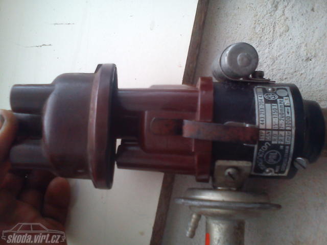

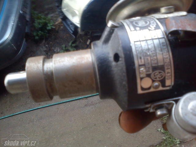

-> Jozka: -> getbizi:
Nojo, teď když na to koukám pořádně, tak vidím, že je zkrácený.
Jinak jsem měl za to, že někdy cca s náběhem rozdělovačů .432 s jiným excentrem se tato změna dotkla i rozdělovačů .430. A soudil jsem dle nového formátu čísla typu na novější provedení.
Myslel jsem, že je to tento (ale není, tak co je sakryš tohle):
Edit: napadá mne leda, že by to byl bastl, ale že by pasoval vršek staršího (malého) rozdělovače na hřídelku z novějšího?

-> Bukaj: Tenhle je fakt asi jen upravenej zespoda..
-> getbizi: Mám dojem, že tenhle typ byl jen přečíslovaná úplně první varianta MB rozdělovače (02-9204.430) a že excentrickou spojku s komínkem měl až typ z roku 1971 (443.213-204.440)

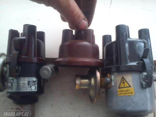

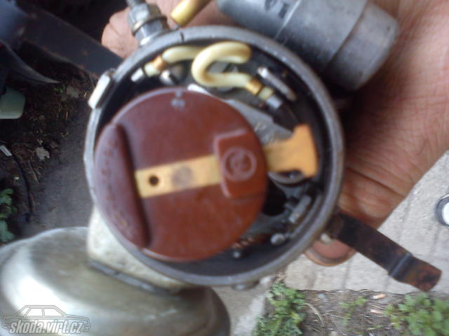

getbizi
-> Bukaj: Nechcem sa hádať, ale treba čítať celú diskusiu, prečo je ten hriadeľ, taký aký je, je obrúsený, aby sedel na iné použitie, preto dávam ešte foto aké sú rozdiely v rozdeľovačoch ;)

-> getbizi: Tak to na fotce je rozdělovač novějšího typu - prodávaný jako náhradní díl - náleží mu i jiný komínek rozdělovače, používaný od konce výroby MBček až po užovky. Starší provedení rozdělovače má excenrtickou spodní část hřídelky, na tento novější se nasazuje excentr zvlášť, zajištěn čepem (toto řešení se používalo až do konce výroby škodovek s rozdělovači)...

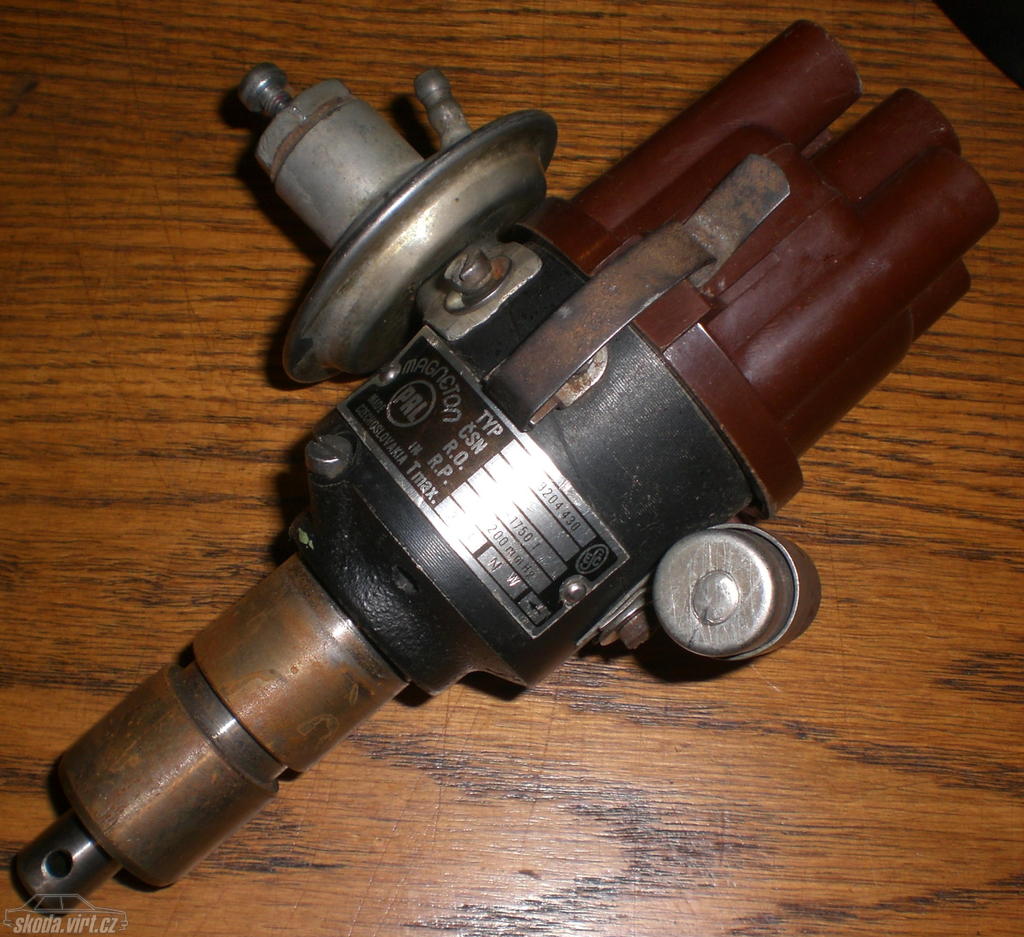

j_j
cca 500 CZK - 1400 CZK - podle toho jak máš známého rád...ano, je to embéčkový (první typ), pozdější embéčka a první kila měly .432

getbizi
Zdravím, keďže som pre nedávnom skončil s vlatnými škodovkami a ostali mi veci na renováciu, tak niečo z toho púšťam do sveta (nie som priekupník), chcel by som sa opýtať koľko môžem pýtať za originál malý rozeľovač, nikdy nepoužitý na Škodu 1000MB, PAL 443.213-204.430, dúfam, že sa nemýlim, že patrí do tohto auta :). Ďakujem za odpovede.
PS: Zatiaľ je sľúbený známemu, preto sa aj pýtam na cenu.
