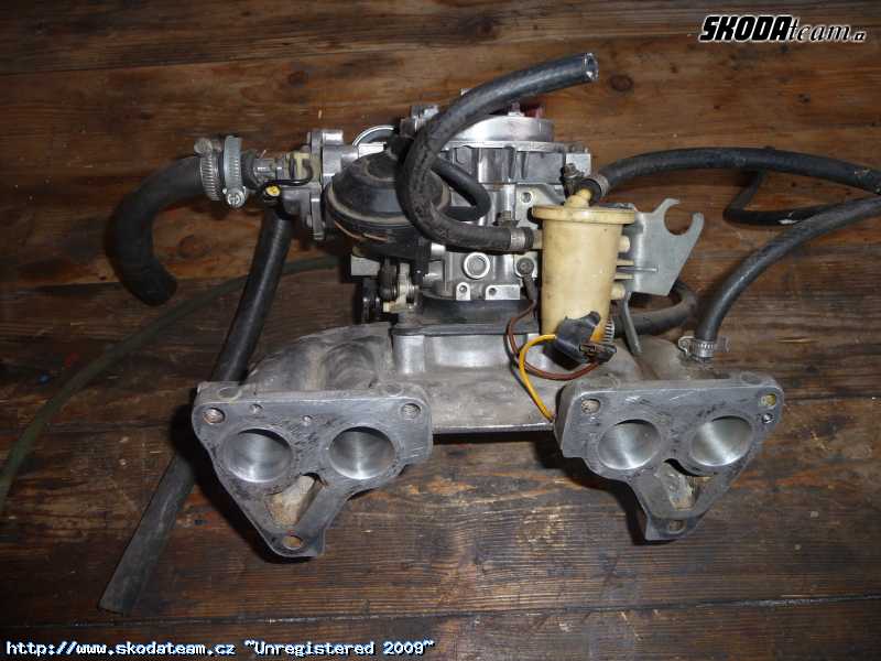

-> kpavel96: Nebude zrovna moc pasovat, viděl si ty dva díly někdy? 4
Hlava 120: img4.hyperinzerce.cz/x-cz /.../7775858-hlava-skoda-1 20-3.jpg
Sání favorit: www.skodateam.cz/Sani_fav orit-img_GMY1.jpg
upraveno 2x, naposled 19.04.2014 18:35:21

jeste by me zajimalo jestli na hlavu 120ky muzu dat saci potrubi z favorita?
