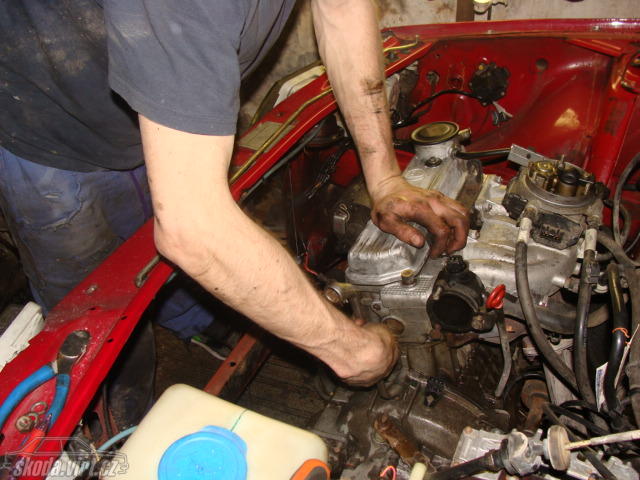

Tak to byla fakt cívka. . Mělo to slabou jiskru a pod tlakem to asi naházelo..:) Že nekomunikuju se omlouvám, ale o vikendu jsem na PC nebo mobilu minimálně...;)

-> RealTekK: O5 budu asi za rejpala... :-/ Ale stejně - Pokud připojíš diagnostiku, dáš si skutečný hodnoty třeba ve skupině 001 (první pole jsou otáčky) a zastartuješ - změní se hodnota těch otáček? Pokud ano, čidlo klikovky můžeš prakticky vynechat. Pak postupovat dál - (LPG vynechávám - tomu nerozumím) jakej je tlak paliva? Jiskru to hází... Ve správný chvíli na správným válci? Již jsem viděl zarezlej rozdělovač s ukrouceným unašečem...

skodovakkostelec
zdarec chlapi helette mam po vyměně motoru,nejak mi to papá pri startu mi spadnou otacky na 200 a pak zase na 700 a i víc.když se rozjedu tak v aute jsou cejtit výpary a z vejfuku jde para jak svi...-nejaky tipy.delam si auta sam ale tohle mi proste nejde do hlavy.radte mam spoustu za sebou ale stejne to samí!!!!mam 1,3 bmm
