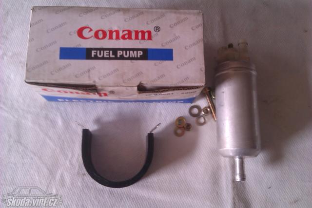

00:32:58
07.04.2014
Termixs
ešte foto cerpadla mozno dakto už mal také
zvětšit Palivove čerpadlo  - obrázek od Termixs vložen 07.04.2014 00:32:58
00:32:11
07.04.2014
Termixs
Chcel by som poprosiť o pomoc mám dojem ze dačo je zle tak začnem nasledovne motor je s feldy mpi klasicka zastavba do škody 120 s karburatorom zo 120ky,, cerpadlo je zapojené jeden kabel na kostru a druhy kabel na 15 kontakt na indučnu cievku ,čerpadlo je dáka už druho výroba nie original 1203kove kupil som ho nedávno unás v mototechne ,, netreba mi dáky prepad dorobiť a vobec da sa aj na karburtore sparviť mám pocit ze mi preplnuje valce alebo mozno je to zlým zapojením skusane bolo aj v kamaratovom aute co zas on ma aj upraveny motor favo a origo cerpadlo take skusali sme toto a jemu auto fungovalo v pohode poradťe niekto kto ma skúsenosti ohľadom toho..
