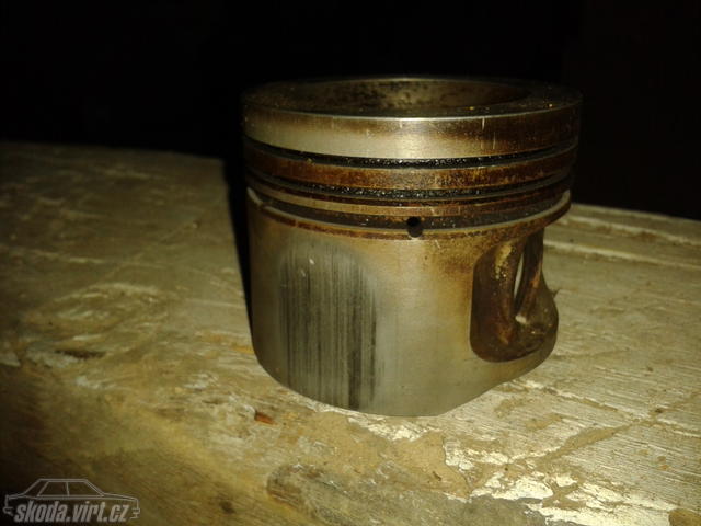

Keyvi
Běh nasucho díky bohaté směsi
Na plášti pístu jsou rovné ostré vrypy shora dolů. Mezi kroužky zpravidla vrypy nejsou.
Příčinou je nespálený benzín, který rozpouští olejový film na stěně válce. Směs může být příliš chudá špatným natryskováním, ucpaným vzduchovým filtrem nebo závadou na sytiči. Také by mohla být příliš nízká komprese nebo problém v zapalování. Tyto oděry se objeví i častým provozem auta na krátké vzdálenosti......říkal sem si že vypuštěnej olej byl cítit benzínem a ještě byl nastavej předstih někam na -30 stupňů 8 ale pánve na klice sou kupodivu pěkný

Keyvi
Jen pro zajímavost,nevíte čím by mohli být způsobeny ty rýhy na plášti?Jsou jen z jedné strany.Je to z motoru který sem rozebíral na náhradní díly,ale písty už jsou asi nepoužitelný,což?
