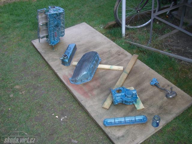

25.03.2014
Kaňa
v pohode, nic sa nestane. dosadacie plochy boli krasne orovnane a tak ci tak sa maju este dotesnovat farbou :) len to nik nerobi.

25.03.2014
dakar.cz
-> Kaňa: Vypadá to pěkně. Ale nevím,jestli ta barva na dosedacích plochách je dobrý nápad :-/ A vevnitř taky nevím,přece jen olej je vůči barvě docela agresivní..

25.03.2014
Kaňa
pozn. pre rypalov - samozrejme vsetko je zabrusene, kanaly pretiahnute cisticom, zavity prerezane nanovo :)

Kaňa
A mozme sa hrat dalej s novym :) nech sa paci.

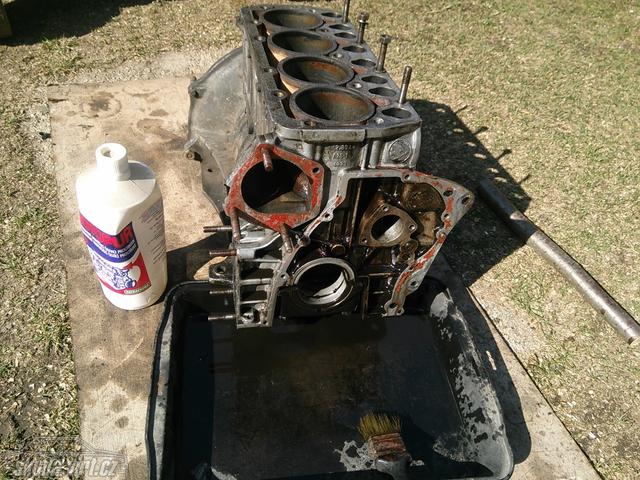

25.03.2014
Kaňa
motopur sklamal - 0 bodov

24.03.2014
Kaňa
olejnicka - klasika
