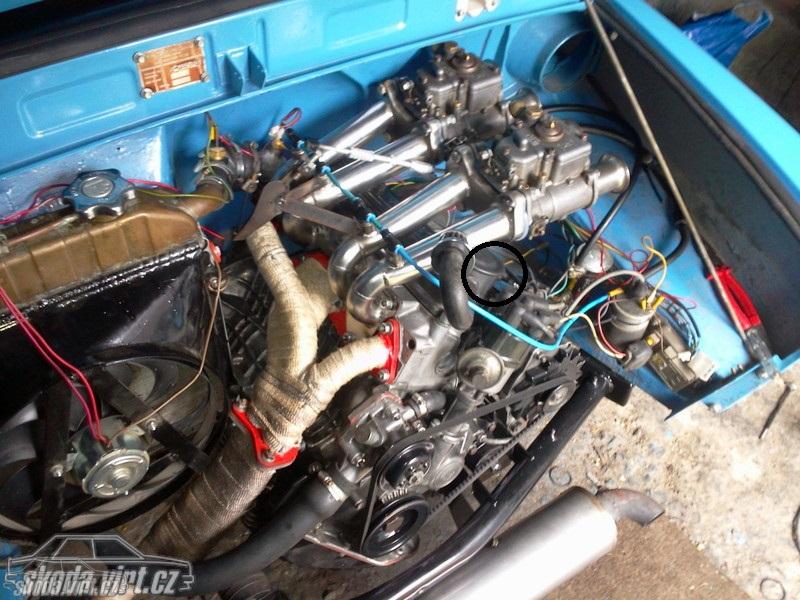

pecen
ten odlučovač je pryč, ta malá trobička do karbu taky pryč a ta trubka na odvzdušnění je níž

dragon_cb_cz
-> srdcar 120L: On má webery, takže nejspíš sání přes hlavu...

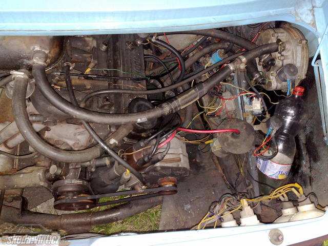

srdcar 120L
-> pecen: Takže mám to takhle, sice je to starší fotka, ale pořád tak je. Myslím tím jen filtrbox, ne to zaprášený a od oleje okolo. Pouze altík je jiný, z Feldy.

srdcar 120L
-> pecen: Jeden z dalších důvodů, proč ti to do trubky tlačí olej.
Já mám filtrbox otočený o 180 stupňů, takže k ventildeklu můžu kdykoliv bez složitého odstraňovaní příslušenství. A sací nátrubek vychází krásně pod kapotu.
