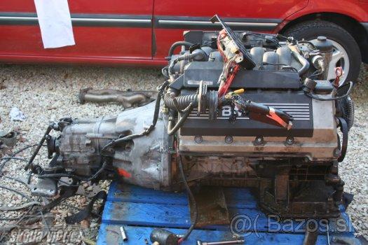

Robert8899
velmi silno uvazujem ci to envymenim za toto auto.bazos.sk/inzerat/...
/MB-E430-W210-motorprevodo
vka.php
13:56:02

Robert8899
-> darklord: pretoze cena takeho motora je asi taka co som investoval do celej prestavby. + prevodovka k tomu dalsich 600 eur
13:50:16

-> Robert8899: a preco tam nedas radsej tu M60 co mas na foto? Je to silnejsie, su na to dostupnejsie diely, neni to debilny prehistoricky vzduchom chladeny nenazrany motor na ktory nic nezozenies a navyse ti tam vobec nepasuje...
13:47:12
12.02.2014
12.02.2014

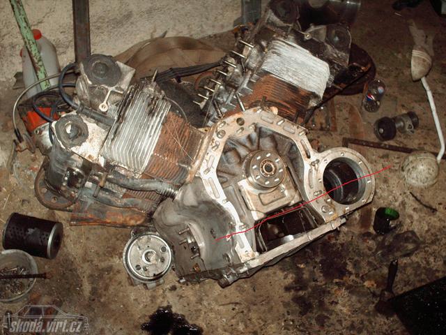

Vana stahuje blok v uzavřenej celek, já bych řekl, že i pod klikou to bude nosný co do rozpínání bloku... Ale já dělám do včel, jen to pořež....
13:44:57
12.02.2014
12.02.2014

Robert8899
-> Eidy: nie potrebujem miesto popod motor aby mi tam preslo riadenie...a takto by bolo velmi ale velmi nizko a pri prvej nerovnosti by slo pric. Nemusi to byt po celej dlzke staci do polovici motora od zadnej casti.
13:42:55
12.02.2014
12.02.2014
Robert8899
takyto tvar olejovej vane potrebujem :/
13:42:49
12.02.2014
12.02.2014
-> Robert8899: No já to nevím. Nebo teda vím. Já bych to neřezal. Sice jen dohaduju, ale takhle moc bych to nesebral. Ty to chceš v celé délce? Co je ta příruba vpravo? A o co ti jde? Potřebuješ motor dostat níž nebo co?
13:37:40
12.02.2014
12.02.2014

Robert8899
napadlo ma taketo riesenie...odrezat spodok bloku motora v tej linii ako som naznacil. Prirubu na olejovu vanu potom privarit asi o 5 cm vyssie a vyrobit novu plechovu vanu z potrebnym objemom na olej. Prerabka sacieho kosa je samozrejmost. Ide o to ci tato cast ma nejaky vplyv na pevnost bloku. Podla mna nie. Nosne casti koncia niekde v urovni ako sa montuje kluka. Vecsina motorov ma od tamat plechovu vanu. Cize z toho usudzujem ze to uz nosne nie je. Ako celok je to len kvoli diferaku inac by tam bola obycajna plechvoa vana ako u 603. Tam kde bol kedysi diferak nerieste. Aky je vas nazor?
13:33:18
12.02.2014
12.02.2014
