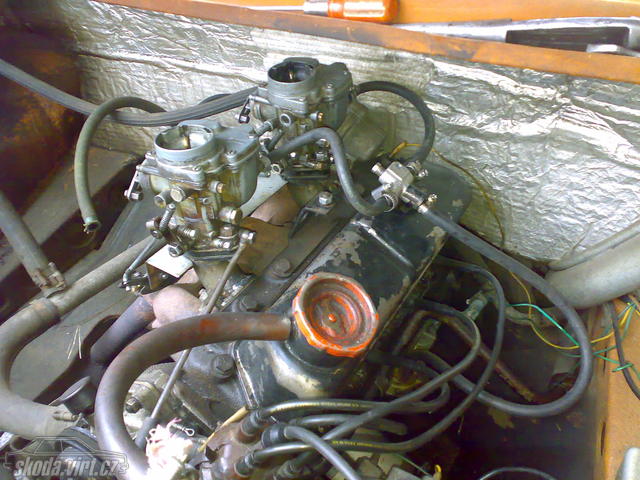

-> dragon_cb_cz: To si taky myslim, protože ten klikopák co tam je z fabriky nemůže bejt nic moc a obecně se fůra lidí týhle dvoukarburace zbavovala a dávali tam něco sofistikovanějšího. Nicméně jistě kvůli propojení pak museli karburátory zmenšit a proto je v oné knížce taky nejmenší možnej dif pro DCOE, kterej je jinak na 5k k prdu :))). Nicméně co se týče proudění tak je to propojení špatně...
Ideálně teda vyrazit zátku, zaslepit a osadit jednym DCOE... Hmmm to propojení bude zřejmě profréznutý, třeba tam půjdou nalisovat alu zátky :)))...

dragon_cb_cz
-> m8rinek: Hele napadá mě ještě jeden důvod propojenejch větví u MBX/G - nemůže důvodem být, že když by byly větve oddělené, je to podstatně náročnější na "sladění" těch karbů (předpokládám, že to je to čemu se říká synchronizace, což teda čistě jazykově zní jako blbost)? A že na tom spojeným sání se to alespoň trochu srovná?

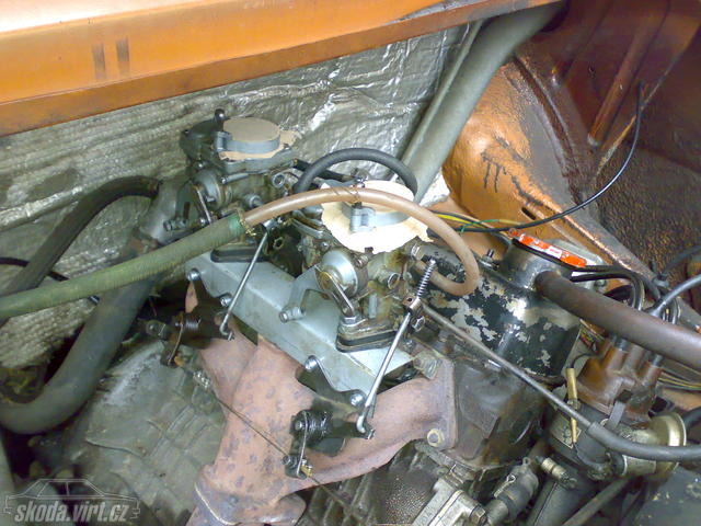

-> stepan: tohle moc sladit nešlo, ne? Jak to fungovalo? Já sání na Xko mám, ale plány s ním mam ještě trochu jinačí...

-> m8rinek: Tak stačí si sání vyrobit, takhle sem to testoval já:
