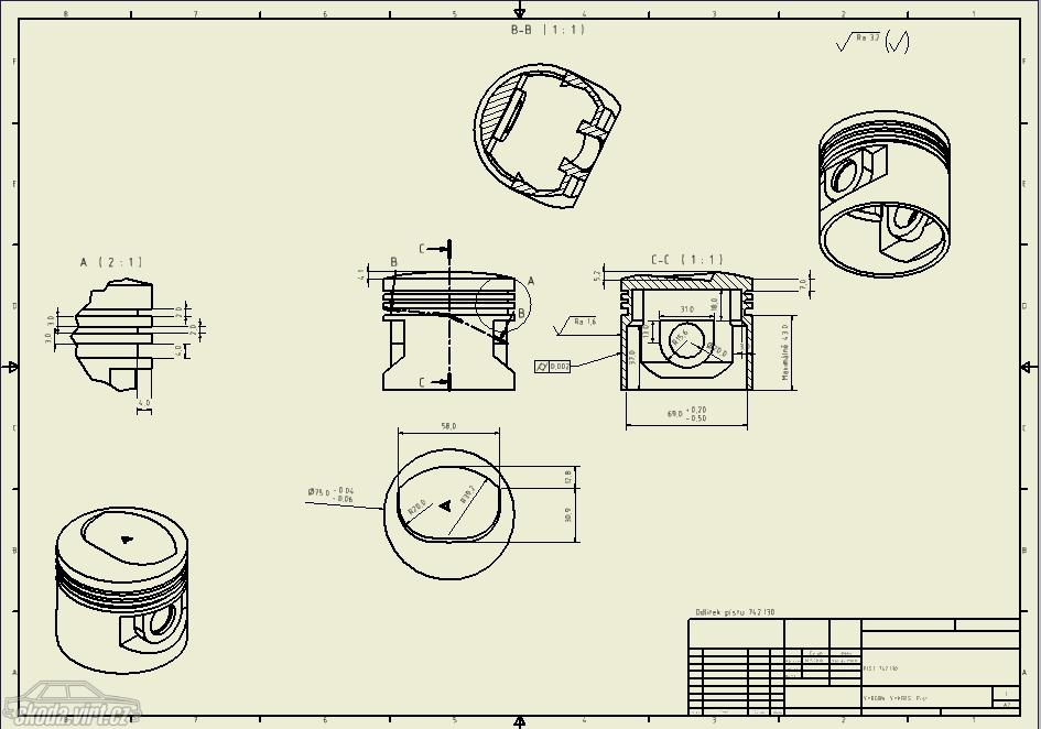

Udělal jsem to na fávomotoru a funguje to. Už bych to ale nedělal - je s tim spousta opruzu: roste namáhání prvního kroužku. Ztenčuješ píst. Snížení vložek nebo jejich zapuštění níž je pro udělání stejných přesahů děs. Musíš vymyslet podložení vahadel nebo kratší tyčky - řešitelný, ale pitomý. Taky se nesmí zapomenout na adekvátní zkrácení šroubů. A nakonec: blok neni zas tak hustomateriál, aby se vůbec nekroutil. Ztenčováním dosedací plochy pro hlavu to bude jen horší a rozhodně to bude náchylný na správný utahování hlavy. Radši pořádnou L-hlavu než tohle

Fity
-> dragon_cb_cz: a co takové ukecávání obnáší :-)?
Výkres by snad ani nebylo potřeba, možná by stačil jeden píst jako mustr ale o co mi jde...
Napadlo mě LS píst vyrobit, jakože bombír vytvořit ofrézováním L pístu. Tím by se snížila kompresní výška, ale pokud uvažuju správně, mohla by se dohnat snížením bloku, který stejně půjde na srovnání a přerovnání dosedaček...
Otázka zní, jestli je to reálné nebo je to blbost a proč??

Fity
Neměl by prosím někdo podobný výkres pístu pro 120LS? Popřípadě dají se ještě ty písty někde sehnat, třeba i celá pístní sada... Dík

Olgoj Chorchoj
yopjekněhustě! Takhle bych si to teď představoval v každém tématu:-) Díky!

Olgoj Chorchoj
...můžete někdo, prosím, kouknout (položit na podložku kopečkem dolu a změřit fuku zrovna ve chvíli, kdy je na obou stranách stejná:) ? nemám tu píst na oměření... Díky
