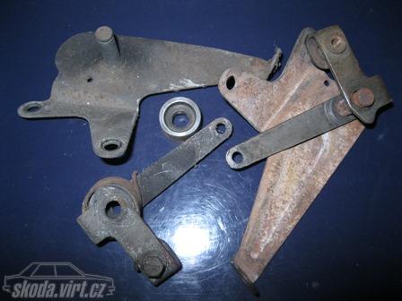

12:15:14
07.02.2014
dragon_cb_cz
Takže vzhledem k objemu zakázky bude výsledná cena max 35 Kč/kus - to je myslím potěšující zpráva. Pokud se po tomhle poklesu ceny chce ještě někdo přidat, má možnost.
Pak bych potřeboval poradit o odborníků-strojařů - kvůli vlastnostem nerezu odhaduje pán z pérovny, že tuhost nerezového provedení se stejnou tloušťkou drátu bude cca o 10% nižší. Drát zesilovat možné není (to by nám tam pružina nevlezla - silnější drát je o 0.2mm, takže by se v nejširším místě rozlezla o 1.4mm - to už je moc), takže mi nabídnul dvě varianty:
- Buď je možné trošku zmenšit průměr, ale tam nevím jak bychom se vlezli na vodící váleček.
- Nebo je možné pozměnit úhel ramen tak, aby byla namontovaná trochu předepnutá - to prý lze v případě nerezu doladit i ručně na už hotové pružině (pochopil jsem to tak, že u nerezu je určitá plastičnost).
Když na fotku klikopáku koukám, přijde mi, že už je tam předepnutá docela solidně, takže bych se asi klonil spíš k druhé variantě - teď jde o to jestli je nechat truchu víc předepnout rovnou, nebo si to chcete každý doladit podle sebe? Originál mi přijde silný docela dost, tak nevím jak moc by těch cca 10% mohlo uškodit...

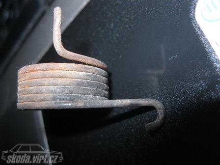

-> Jozka: Konec drátu pochopitelně odpovídá - jen si nejsem jistej rozměrama:
zvětšit Pružina přepákování karburátoru Mb-užovka - obrázek od dragon_cb_cz vložen 05.02.2014 15:10:00
13:47:08
05.02.2014
-> dragon_cb_cz: Porovnej.. sice nádherný zátiší, ale nevidno druhej konec drátu..3 4

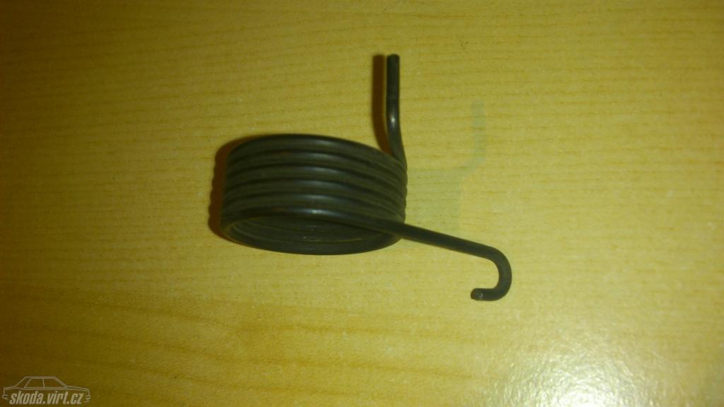

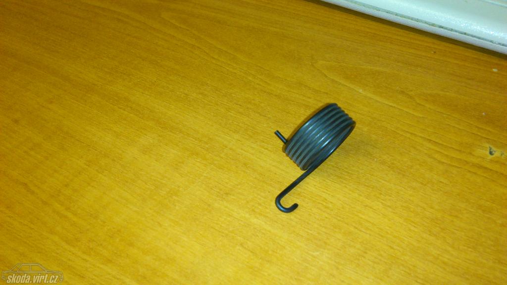

dragon_cb_cz
Takže trochu update. Pokud prodejce není blbec a poslal co měl (a zatím to vypadá, že ano - ještě porovnám se složeným klikopákem) tak se mi dostalo do ruky i menší množství pružin ze starých zásob - takže kdo vyloženě nechcete nerez, dejte prosím vědět. Cena ale bude nejspíš stejná, abych náklady rozpustil mezi všechny účastníky zájezdu...
Měl jsem teď honičky ve škole a pružiny byly na druhé koleji - včera úspěšně vyřešeno. Snad dneska jeden kus porovnám zda je to skutečně ono a zítra nebo v příštím týdnu ho odnesu do pružinárny jako vzorek a zadám zakázku.
zvětšit Pružina přepákování karburátoru Mb-užovka - obrázek od dragon_cb_cz vložen 05.02.2014 13:23:46
