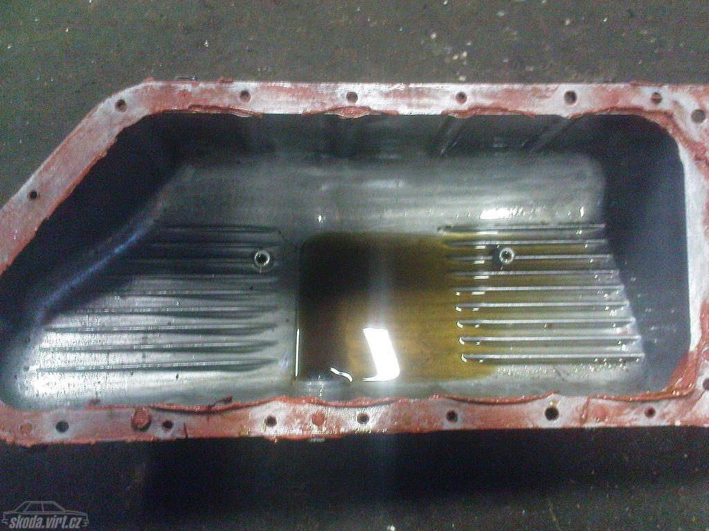

RAPLTM
tak a je to opravený maže to a tajemný zvuk je prič. Zase totální kravina kterou sem měl celou dobu na očích. Dělalo to hodně jemný sítko na sluchátku, který bylo na jedný straně uvolněný, proto se nasálo na trubičku v sluchátku, potom několik malých nečistot a už to ve vyšších otáčkách nemohlo stíhat protéct. Ten cajk zase po vypnutí motoru spadl zpět do vany a proto sem měl sluchátko čistý když sem sundal vanu a nemohl nic najít.
Dík všem za pomoc.
Dík všem za pomoc.

Ahoj lidi má takový problém se škodou a potřeboval by sem nějaký nápady co by to mohlo dělat:
nastartuju studený motor a maže to ale z motoru se ozývá poďivný zvuk asi jako když je prasklá zahradní hadice a stříká z ní voda (takové srčení), cca po 10 min běhu a mírného prohřátí se zvuk ztratí ale jak několikrát přidám plyn nad cca 1500 ot/min tak to přestane mazat.
Z tohotle důvodu sem zadřel motor, poté vyměnil kliku ojnice a ložiska, vše do šroubku rozdělal vyčistil profouknul všecky mazací kanálky.
Olejové čerpadlo má axiální vůli cca 0,05 až 0,1 mm.(měřeno spároměrkama) vyměnil sem i sací koš za jiný a přidal pod pružinku přetlakového ventilu podložku pro zvýšení tlaku oleje ale je to stejný ne-li ještě horší.
