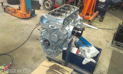

17:50:26
31.12.2013
Jakub Vedral
Skládá se to od úplného začátku. Holý blok, vše vyndané, očištěné (případně nové), přeměřené (mysleli jsme si) a postupně skládané. První druhou a třetí vložku jsme tam dali jen tak, aby se vidělo jak to sedí a jak silná bude potřeba podložka pod každou vložku. Druhá vložka byla moc utopená (proti první a třetí). (To bylo včera)
dnes to probíhalo takto: Začali jsme první vložkou. Dali podložku a měřili. Na "délku motoru" přesah OK, na "šířku" motoru přesah OK, ale když jsme to vzali napříč, tak se zjistilo, že je tam něco v nepořádku. Proběhlo tedy nové měření a na straně rozvodových tyček, mezi druhým a třetím válcem, jsme zjistili, že je blok o 0,1mm vyšší než jinde. Takže jsme v bodě nula, blok asi půjde na frézu a budeme doufat, že se na podruhé zadaří a vše bude OK.
zvětšit Vložky motoru 781,135 - obrázek od Jakub Vedral vložen 31.12.2013 17:50:26
upraveno 1x, naposled 31.12.2013 17:51:30
